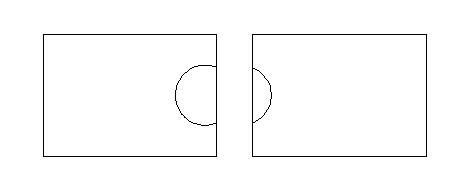

下面的办法也许可行
% E, H7 O! u- _+ q先把图大致分成两部分7 G: \2 i9 g& E
再如下放置在两个A3的图框中

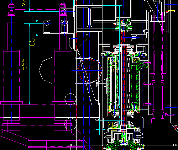

9 v% X! [7 u. U% R) Y6 }% N- q可操作性不大,要是类似这样的图纸,这样的方法恐怕 ) Y) a# ~/ }4 G4 C. Z# E
7 ~1 i2 M: u5 K" i; v: y- p 1.png

在同一张图中不要关闭图纸分多次打印,打印设置基本都会相同,故可选择适当的比例分布于两张图上,第一次选择稍多于1/2的内容,第二次再将接缝处多选一点点,然后将打出的图纸按原来的接缝黏贴应该就没问题了,我以前是这么搞的。
发表于 2008-4-2 21:36:17 | 显示全部楼层 来自: 中国广东广州
按照4楼的方法可行,我都是这么搞的!
