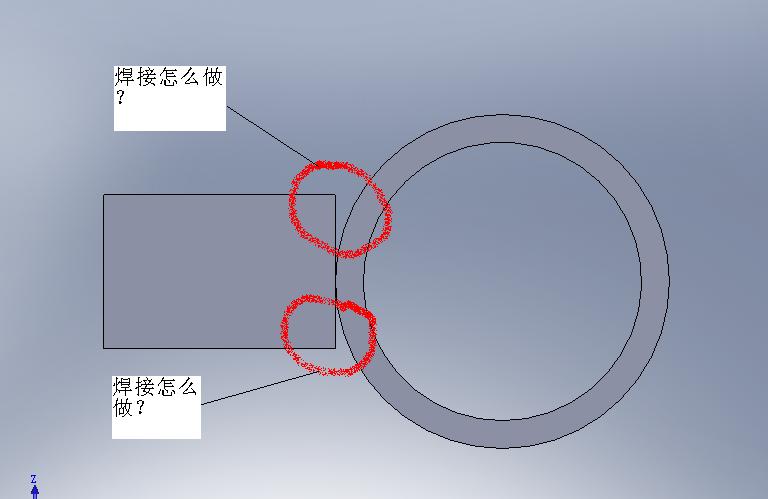

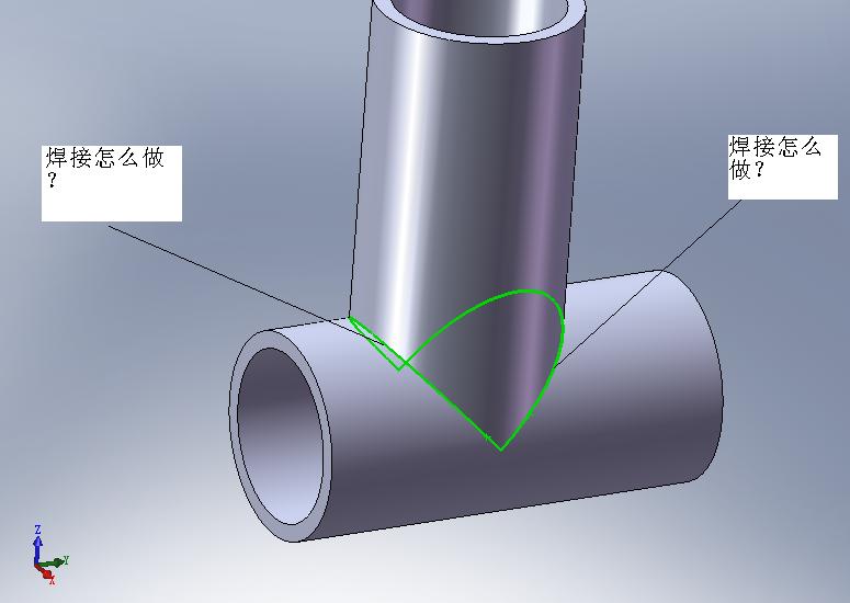

现工作遇到焊接问题,即不知如何用SW做下面图示零件焊接,实际中是可以的,但是用SW怎么做呢?

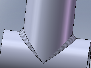

我给楼主做一个,自己看看吧

发表于 2008-4-5 22:14:58 | 显示全部楼层 来自: 中国湖北武汉
阿郎做的很好,下来学习一下。谢谢!
