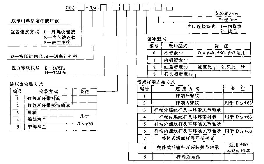

GGk1-125/70-2531-420-1160各个数值代表什么意思?, d7 T5 L! R% w$ m7 a; ~2 P
HSGK01-100/70E-1521-250-668各个数值代表什么意思?

不知道是哪个厂家的,估计GGk1-125/70-2531-420-1160数值的意思是缸径是125mm,活塞杆直径是70mm,行程是2531mm

1 @4 @/ \7 R, ?4 L) X+ Y# T8 ~& i0 fHSGK01-100/70E-1521-250-668:
. \3 S6 w% T. x% `& U) QD=100
6 |' m1 _/ F* d+ f8 sd=70
- A1 y  t( \0 h, ]1 E& |* ~L=250(668不知道是什么意思)
$ e( K1 P$ K6 E: b# @( i1521:1——缸尾耳环衬套  5——杆端外螺纹耳环代关节轴承 2——缸尾带缓冲 1——油口连接形式:内螺纹

长江液压件厂有GGK1系列液压缸,G-双作用单杆活塞式液压缸,G-压力等级:25MPa,K-卡键式缸盖,1-设计序号,125-缸径,70-杆径.
& q; @! c# ~( mD=100  W9 }; W8 a; r" s6 J7 @
d=70
5 e+ p$ e$ t1 r; y! w( r3 d1 jL=250(668不知道是什么意思)1 Q, C8 {8 q" C' j) }
4 d4 r$ X' y/ \7 _2 S3 i* q668--安装距,请参见长江液压件厂样本.
0 ^1 {' n# D5 C9 ?  |4 Q$ T中间铰轴或中间法兰连接时才有这个安装距的,楼主的这是一个后耳环油缸。

8 s9 ?( s2 p2 {/ u; R1 S2 _中间铰轴或中间法兰连接时才有这个安装距的,楼主的这是一个后耳环油缸。
( I. P5 \3 G; y+ H8 K$ ], h; `2 M它这个安装距就是前后耳环中心之间的距离。
0 u# B" [( B$ b6 C, H+ x" \, }
3 M% T# e/ S) b" Z! o这个安装距与样本的标示不符,特别标示的吧。
