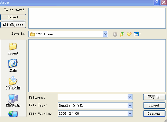

请教各位,我的OSD在做好2D图面保存的时候,我按保存按扭,默认的是 *.bdl, 请见附图。
  V) `* H- W9 f8 {但是我需要保存为 *.mi, 请问如何修改该默认保存项为 *.mi.

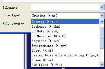

File Type中下拉菜单里选Drawing或者Sheet都可以。

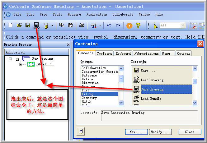

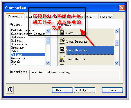

发表于 2008-4-3 15:06:37 | 显示全部楼层 来自: 中国上海
在Annotation模组中,点击Tool>>Customize,在Filing命令组里找到Save Drawings,拖出来用就好了!

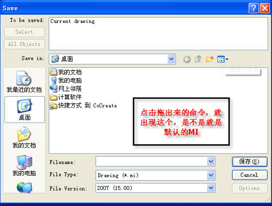

发表于 2008-4-3 15:32:06 | 显示全部楼层 来自: 中国上海
Save Drawings 这个快捷命令不用去下拉菜单换啊,直接点开就是Drawing(*.mi)选项。

 楼主| 发表于 2008-4-4 15:56:02 | 显示全部楼层 来自: 中国广东东莞
了解了.& m6 x, c# V) j& R
开始没太注意还有个Save Drawing 的Button. 非常感谢ECS和Steven兄弟!
