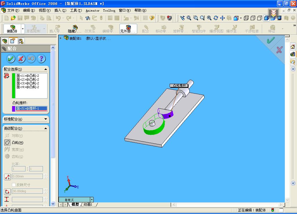

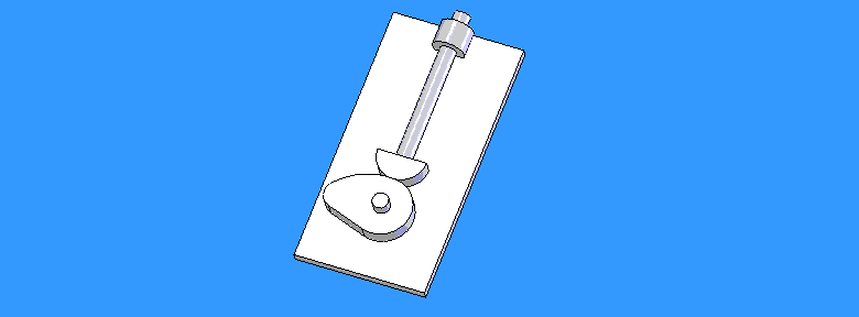

这是凸轮和推杆演示。失败了!望高手指点。用圆弧和直线制作凸轮轮廓,经拉伸成形后,与推杆作凸轮配合。在高级配合中点凸轮按扭,用右键选凸轮一个面选“相切”。随后选推杆。屏幕显示:所选面没有形成从单一轮廓拉伸的闭合和连续的凸轮!所以配合没做成。只是用了其它方法做了动画。但不理想。

你用套合样条曲线取代你原来凸轮的轮廓线,这样做出的凸轮是一个面.可能可以解决以上问题,试试看吧!
