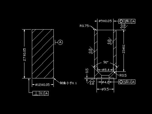

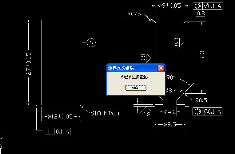

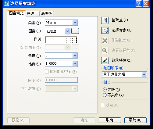

这两天用AUTO CAD2004填允图案怎么老出这个画面,不能填允?请大家指点下,谢谢!
发表于 2008-4-3 12:10:04 | 显示全部楼层 来自: 中国江苏苏州
是你选择的区域有问题,最有可能是你的图形画的有问题

发表于 2008-4-3 12:16:48 | 显示全部楼层 来自: 中国浙江宁波
应该是你选择的区域有问题,你用选择对象试试

发表于 2008-4-3 12:40:25 | 显示全部楼层 来自: 中国北京
可能是你的图中有重复的线,把重复的线删除后试试

 楼主| 发表于 2008-4-3 13:52:23 | 显示全部楼层 来自: 中国广东东莞
现在就是画一个方框也填允不了啊! 昨晚系统还原试能填允,可今早用了会,有不能填允啦
发表于 2008-4-3 14:12:17 | 显示全部楼层 来自: 中国湖北武汉
首先试一下把要填充的部位缩小到视图全部可见,如果不能填充,则在你原图上用直线分割成两块,看是不是有一块能填." V+ x8 L- [3 v' p% n
只有一块能添说明功能没错,图错了,那么把不能添的那一边全删掉,重新画,应该是线重合或重复了.

 楼主| 发表于 2008-4-3 19:26:00 | 显示全部楼层 来自: 中国广东东莞
现在就是画一个圆都不能填允 ,我也想把文件传上来,可我不会上传文件.

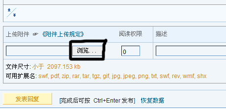

/ X8 [* _) P9 q: I" \5 h# `上传附件:点击浏览,出来对话框,然后找到你文件保存的地方,然后选择你需要上传的文件,然后确定就行了!
★新手★ + 3 技术讨论!应助
 楼主| 发表于 2008-4-3 19:56:36 | 显示全部楼层 来自: 中国广东东莞
回复 9# 的帖子
我这样传过,上传不了.

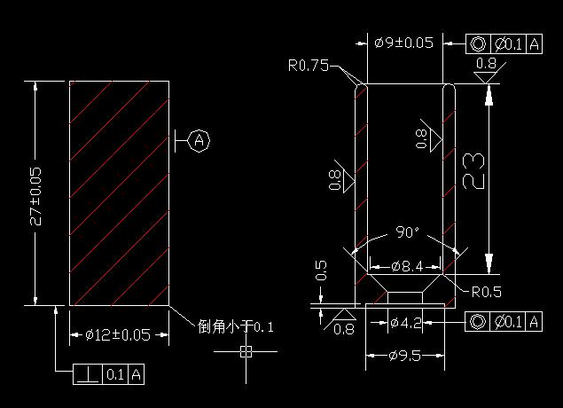

不懂怎么弄,你还笑我,我都想 ,我发给别人,别人说在原图上是填允不了,复制在别的地方可以填允,我打开看了,关掉,现在打开,怎么有没有呢?
 楼主| 发表于 2008-4-3 20:49:41 | 显示全部楼层 来自: 中国广东东莞
我刚准备压缩上传,就告诉我了, 谢谢!
& F% Y  B' ]" O5 d8 m1 y
7 V1 H" W0 S9 a6 i这是我传给别人,别人帮我填允好了传过来的图,现在有没呢!

为什么你帮我填允好的图我不能修改,因为左图方框不用填允,右图填允距我修改为0.5在存盘--关掉--打开,怎么填允的有没会啦,这是怎么回事啊,是不是我电脑系统出问题啦,还是这软件有问题啊,

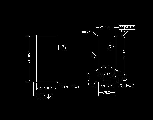

发表于 2008-4-6 10:58:32 | 显示全部楼层 来自: 中国江苏镇江
回复 17# 的帖子
打开你的原图:
+ c/ I7 f* S7 [% |命令:FILL  回车  输入 ON
& T$ P; m' D# F+ d, V再命令:RE   回车   看看

回复 17# 的帖子
是不是你的默认填充比例过大,导致无法正常显示呢?
2 \" w* c. Z' v5 M6 X! v# n& R" B) T  A9 y+ v8 k% H
你试试将填充的比例放大缩小填充在画好的方框内,可以正常显示了以后即用此比例填充

 楼主| 发表于 2008-4-6 13:44:22 | 显示全部楼层 来自: 中国广东东莞
原帖由 ★新手★ 于 2008-4-6 10:58 发表 http://www.3dportal.cn/discuz/images/common/back.gif' A4 r- e3 k& s8 T7 T  Q/ B
打开你的原图:
; b7 b4 O: s6 f& r命令:FILL  回车  输入 ON  ( a* Q6 \  k% O: I
再命令:RE   回车   看看
, b; Y3 s7 ]% D5 u3 V
- ~9 d. K  E* f( d8 r
耶!你最棒,OK啦 ,上午还打算下午装系统呢,这下好啦,不用装呢.不过我不知道这是怎么回事,只知道按你说的去做,结果OK:) .谢谢参与帮助我的所有朋友!!!
