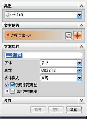

UG的文字输入在哪里?我用的是UG5 。能直接用文字来进行造型吗?
发表于 2008-4-3 13:42:05 | 显示全部楼层 来自: 中国陕西西安

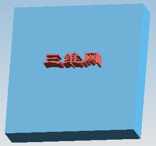

NX5输入文字很方便的* n. |: ~8 [# A  ^4 B
在插入-曲线-文本

发表于 2008-4-3 17:35:44 | 显示全部楼层 来自: 中国陕西西安
原帖由 df8862932 于 2008-4-3 15:43 发表 http://www.3dportal.cn/discuz/images/common/back.gif
& E9 Z1 @. [' m8 L: j. }2 h郁闷,郁闷之至,我的UN5在插入--曲线菜单里没有文字的选项! ;) ;) :ang: :ang:
( z, o/ ]. f" \4 y/ o1 V$ U呵呵,不是D版的原因,角色设置不合适,设置为“具有完整菜单的高级角色”试试
