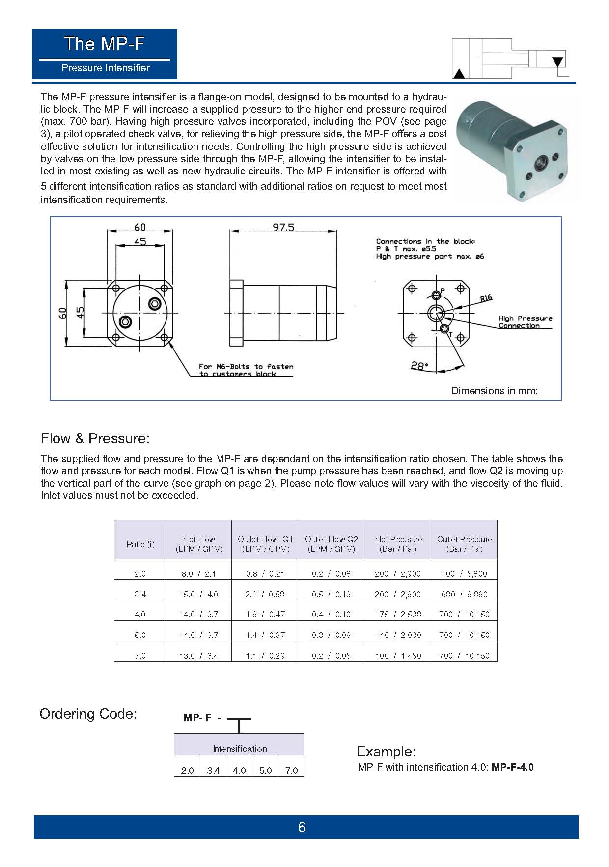

请问增压器里的输入流量,q1和Q2的含义。% J! Y) Y, Y) Z0 p. G
没有这几个流量的关系

发表于 2008-5-17 09:12:25 | 显示全部楼层 来自: 中国上海
Q1是指当增压器出口压力为齿轮泵进口压力时所对应的流量.+ Q2 Z# ~1 k3 A. R
Q2是指当增压器出口压力为峰值时所对应的流量.
