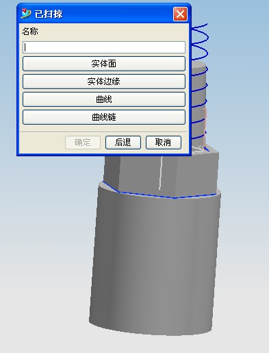

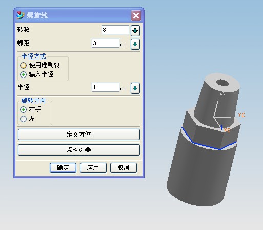

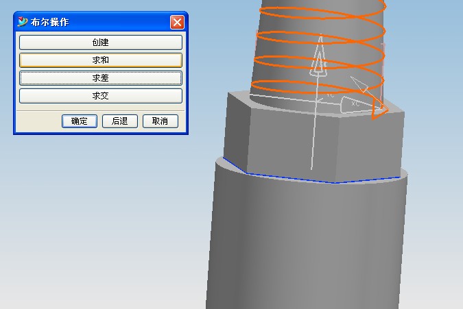

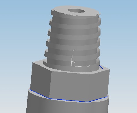

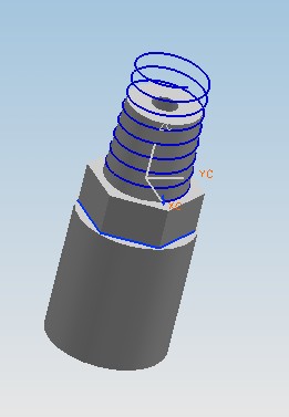

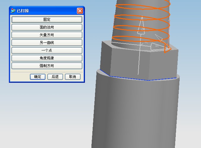

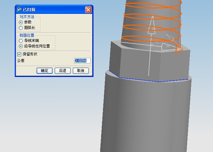

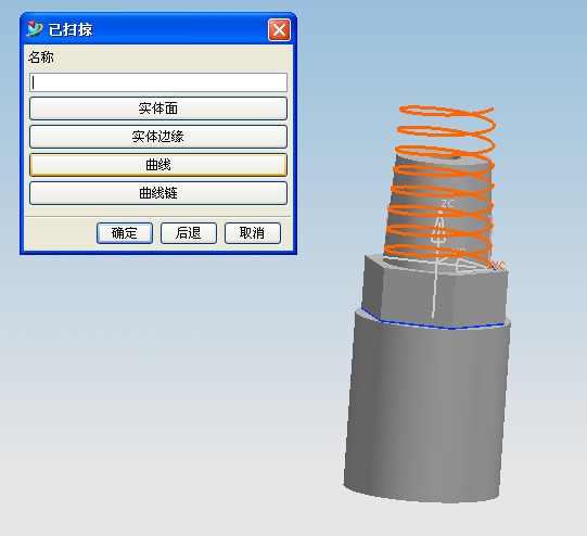

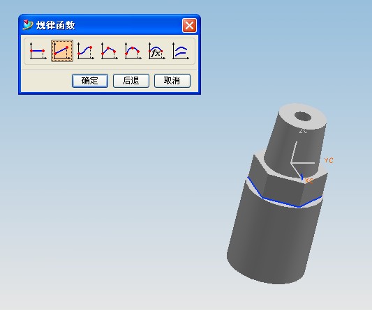

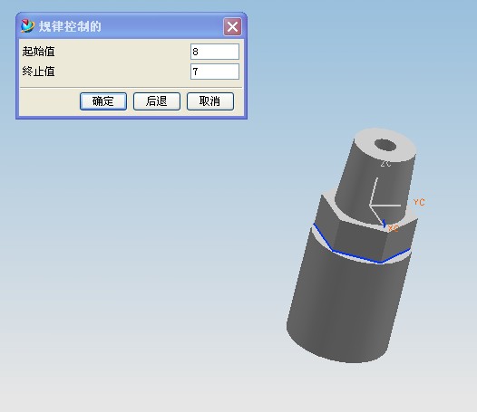

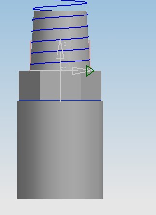

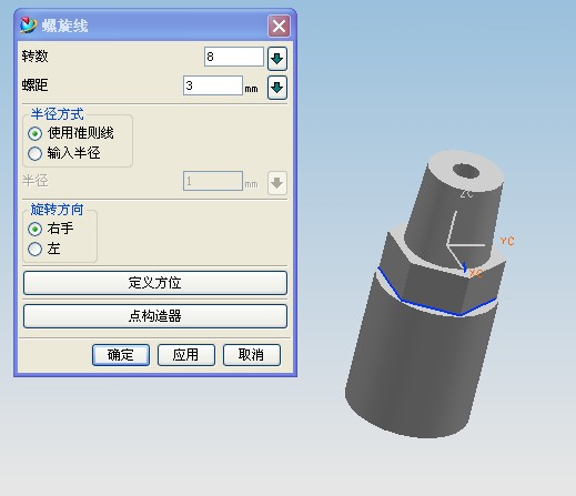

楼主可以在需要做 锥螺纹的地方创建锥螺旋线,然后再做出螺纹截面 ,运用“已扫描”,做差集即可,我下载了你的文件,然后给你作出锥螺纹,现传给你,同时贴了几张步骤图,希望对你有帮助
