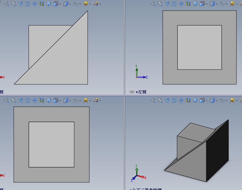

这是一个非球体的主、左视图,谁知它的俯视图怎么画?三维视图呢?

就这么一个简单东东嘛,有什么难的
发表于 2008-4-3 17:58:47 | 显示全部楼层 来自: 中国北京
不如猜猜它的 前视图是什么样子。
 楼主| 发表于 2008-4-3 19:14:37 | 显示全部楼层 来自: 中国广东深圳
这个也很简单,还有其它答案!

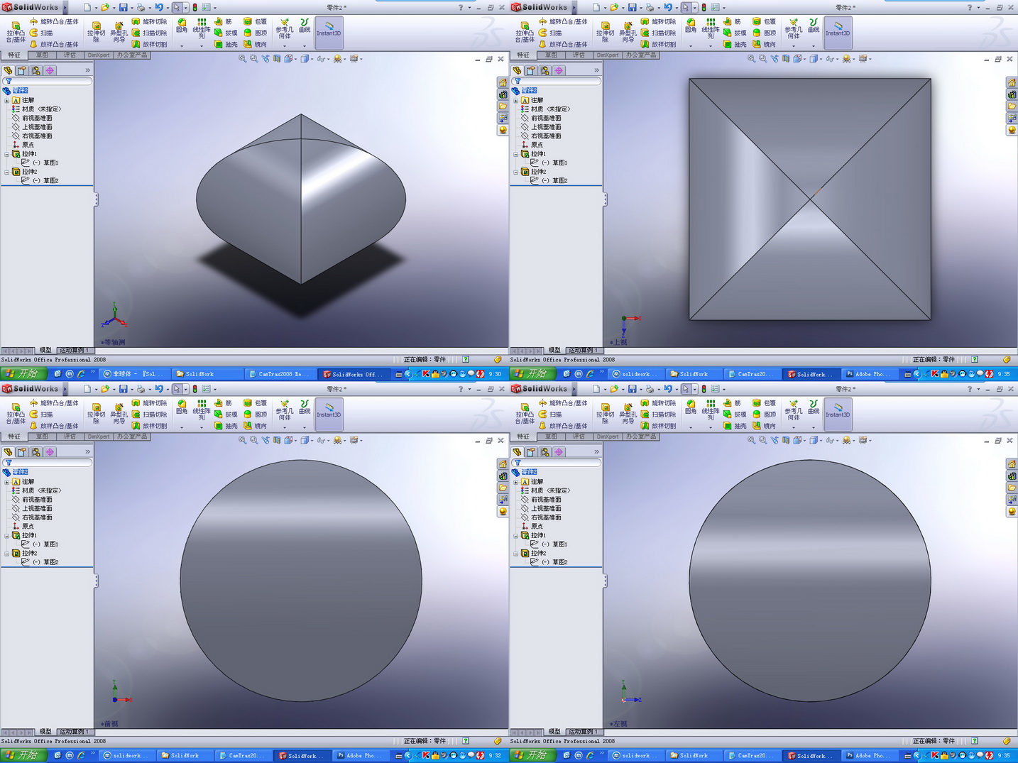

这样子对不对啊?

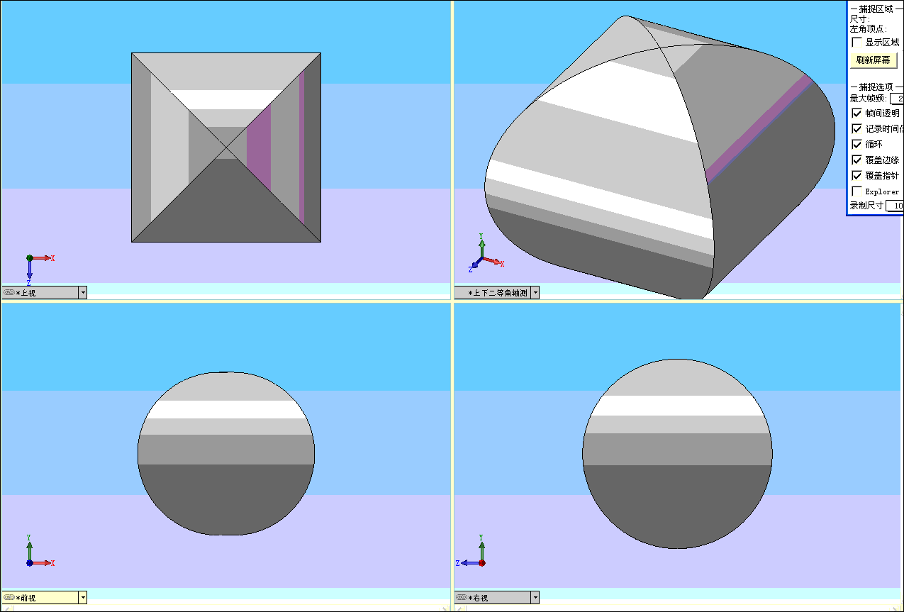

% d3 l* {1 Y1 S$ _8 r, ?& U 这是SE的一个帖子,SW怎么没人做出来啊?
发表于 2008-4-4 09:44:16 | 显示全部楼层 来自: 中国广东广州

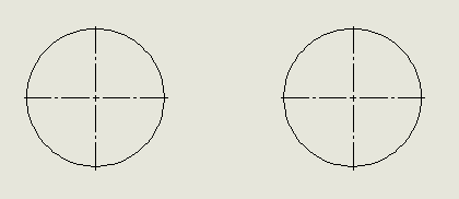

我搞了个,不知对不对。4 R! K# w& {, F( L  [/ X
用一个圆拉申,一个圆反向切除。
 楼主| 发表于 2008-4-4 20:20:45 | 显示全部楼层 来自: 中国广东深圳
答案就是这样的!. j* q9 N/ n, f7 ?
怎么我这里很少有人做的出来?
