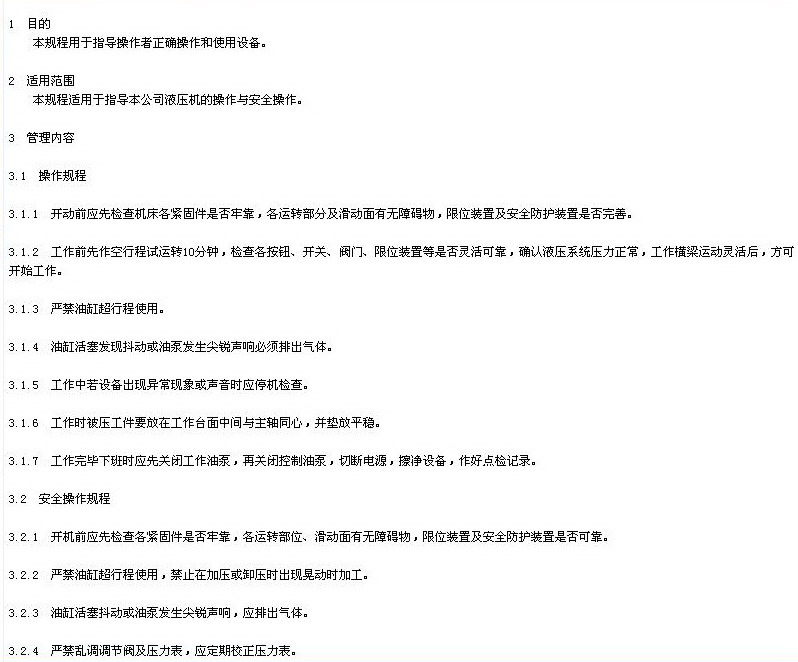

就是一般的液压设备需要注意什么?如何操作。或者针对某个特定的液压设备也可以。谢谢

提供几个规程供参考
2 ~, r* m0 {+ k4 H% v" s(转贴)4 z! a6 P' M. j( M
液压机安全操作规程
QJ/LC0603-2006

- [& W$ v5 \" x5 R, j另外一篇
: V' u! D* |' k  E! R" j% \3 u1 \  二、液压启闭机的管理# }; `2 Y% \  g+ y; C
    液压系统必须进行科学、正确、合理的管理使用和维护,才能充分发挥其工作效益,减小故障,延长使用寿命。为此必须制定严格的管理制度,才能做到有章可循,坚持不懈地做好日常的管理和维护工作,确保液压启闭机的启闭灵活,运用自如。
) E8 [/ _  W& L+ _, b& D. z+ o    1、制定严格的操作规程
# {! [, N9 r2 j0 P首先根据液压启闭机的原理和运用要求,制定《液压启闭机操作规程》,具体包括日常维护的内容和要求;设备运行前的准备工作、运行过程中的注意事项及运行结束后的有关工作;当班重点注意事项及填写日检记录卡等,内容具体详细,便于对照操作。
9 ^# U" m6 |7 f4 F% F' z* ~    在日常的管理工作中,要严格按照操作规程进行操作,决不怕麻烦、图省事、违规操作,确保每次操作都严格按规程要求进行。
9 H  m# g5 l( y4 U4 X    2、做好启闭机的日常检查和维护3 q1 [, _! g% }0 i, F# Y; D
    为保证液压系统时刻处于良好性能状态,延长使用寿命,必须合理使用并进行日常检查和维护。根据启闭机械使用维护要求及日常管理经验,制定具体的检查制度。
5 e& F' n2 h/ O' Y    ① 日常维护检查:液压设备的操作人员在每次设备使用前、使用中及使用后,要对设备及时进行例行检查。包括油箱内的油量、油温、油质、噪声、振动、漏油及调节压力等情况。发现异常现象立即检查原因,及时排除,避免重大事故的发生。
& [" b( D) m6 E6 |, [& Z9 n' ?. f    ② 定期检查维护:每年汛前、汛后进行两次。按照日常检查的内容,对各种液压元件、液压系统的性能、液压油质等进行认真检查和维护保养,发现问题及时上报上级主管部门,进行维修或更换。
. p- o6 J6 R2 N; s    ③ 综合检查:每1—2年进行一次,对液压系统的各个部位进行彻底的全面性检查,并根据检查发现的问题,及时上报上级主管部门,进行修理或更换。
& J$ r/ A7 B: b3 b2 L* \  i9 {1 o* @通过检查,能够及时发现液压启闭机存在的问题,及时维修养护,确保液压启闭系统时刻处于良好状态。
3 m0 ~1 N# h9 X/ n    3、切实注意液压启闭机的操作安全! V( ~; l8 D' J
启闭机的操作安全是启闭机操作规程中的重要部分,必须引起高度重视。必须设有专门人员来进行启闭机的操作,维护和保养工作。对启闭机严格执行定期检查制度,严禁在启闭机房内堆放杂物及易燃易爆品,严格按照操作规程进行操作,对违反操作规程和安全操作要求的事坚决不做。1 f6 A8 g* M- R
   三、液压启闭机在日常管理中应注意的几个问题
* {/ Z) I4 v- U2 c; K2 @    1、液压油是液压系统中传递压力的传动介质,保持油质清洁是减少液压设备故障的重要一环。液压设备出现故障在很大程度上与油液有关。一定要选用设计规定型号的液压油,不同型号的液压油决不能混用。, O. p7 C) B# Q' ^
液压油要保持干燥、清洁,确实做到“清洁、清洁、再清洁”。具体做法是每年对液压油进行一次油质化验和过滤,及时除去杂质。如发现液压油乳化或变质,要及时更换。保证管接头和液压元件良好的密封性,防止杂质混入油液。8 I9 y% s& H. A0 x  N
    油箱中液压油要保持正常油位,如果低于最低油位,要及时添加,加油时要过滤。过滤器的滤芯要每年进行一次清洗或更换。
2 k7 B. r5 R; Y! ^  G2 t. h( Z- @    2、多试车,保证液压启闭机经常运行是管好液压启闭机的关键。经常检查各种管路接头和液压元件的密封情况,防止油液中侵入空气。对液压启闭机应经常性地运行,防止产生气穴和气蚀现象。
7 O3 }" J& @* u) y$ o+ T& r    3、固定的专人管理,是管好液压启闭系统的前提。液压启闭机的操作必须由专门人员负责,操作人员必须熟悉液压设备的操作要领及操作规程,防止错误操作造成事故。2 k/ ^: r, g1 ~( R6 H
    4、在操作运行中要密切注意运行状况,发现异常,立即停车检查。' D' b1 b* G7 ^8 }9 q
    5、各种液压元件不能私自拆换或调节,当液压系统出现故障时,不准乱动,必须由专业人员分析原因并进行排除。
. y! V, R/ ]5 ^5 O5 J5 ]4 Y) Q    6、所有常开、常闭的球阀都要挂牌警示,严禁非操作人员进行操作。) Q( L  y% K3 d( T& v
    7、高压系统内,即使是发生微小或局部的喷射现象,也要停车检查,未停车前千万不能靠近或用手、物堵塞。

$ Z3 N2 l/ ]# ^4 g+ \1 X+ S谢谢,已经仔细阅读,可以为我编制液压设备操作及保养规程提供一定的依据!
6 e/ T7 t# K- ], v. f6 |" Z十分感谢
