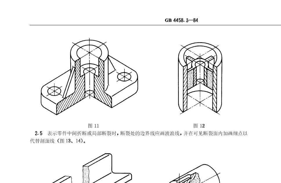

每当工程师们讨论方案时候,总是以手绘草图来表示。
- E1 j- E& O& J5 G; s. @8 ^) M  i有没有这方面标注和培训资料;谢谢!
0 b! `. V3 e1 [- a3 G' b有时是三维实体简化画法;有没有这方面资料。

徒手画的草图是没有专门的标准的,还是依据机械制图有关的标准。(没有哪个制图标准说必须用工具画的); U3 c; `0 c3 B% L8 \2 e* r/ B$ E
& Z5 m0 q3 J  s. J1 F% C
你说的三维实体简化画法是不是“轴测图”?类似下面的这种图?# R3 H/ H; F8 h$ A- X
参考标准:GB/T4458.3-1984《机械制图 轴测图》( B" K$ n/ \5 J+ W; L- O
http://www.3dportal.cn/discuz/viewthread.php?tid=242044&highlight=4458.39 l3 ^  s! j5 ]1 s* l4 Z( i+ t1 s

 楼主| 发表于 2008-4-3 22:39:31 | 显示全部楼层 来自: 中国上海
轴测图太复杂,不利于讨论。
