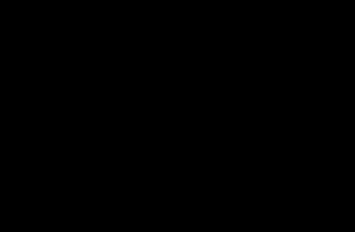

这个图怎么画?如附件。。。

回复 1# 的帖子
缩放上考虑

发表于 2008-4-3 22:39:59 | 显示全部楼层 来自: 中国台湾
真的就只是縮放呀<img src="images/smilies/default/lol.gif" smilieid="9" border="0" alt="" />

发表于 2008-4-3 23:31:55 | 显示全部楼层 来自: 中国北京
我也画出来了
+ }; o9 \" S7 z: t  h# |/ n9 |不过用的方法相对比较低级,也是正方形一边中点和两对角连线,与三角形的两个交点就是需要的正方形的上边,后面的的工作就是平移和连线就可以了。最后将四个边组合起来。就OK了
发表于 2008-4-4 09:14:34 | 显示全部楼层 来自: 中国吉林延边朝鲜族自治州
先任意尺寸画正方形,然后利用这个正方形的一条边再画外面大正三角形,最后用缩放——参照5 K* U, Q- O+ C
命令确定你预期的大正三角形的边尺寸即可;

 楼主| 发表于 2008-4-6 12:40:38 | 显示全部楼层 来自: 中国浙江台州
原帖由 frontosa 于 2008-4-3 22:39 发表 http://www.3dportal.cn/discuz/images/common/back.gif
; t, q1 ^- q. P3 Q- _3 ]7 Q) s真的就只是縮放呀
5 a) T0 `3 L, G% u) I谢谢了。。。缩放功能知道是知道,但是不是很会用。。看了之后,,对这功能又有点新的体会了。

发表于 2008-4-7 10:01:10 | 显示全部楼层 来自: 中国广东东莞
简单的说,先用REC画正方形,后求长画三解形.搞定
