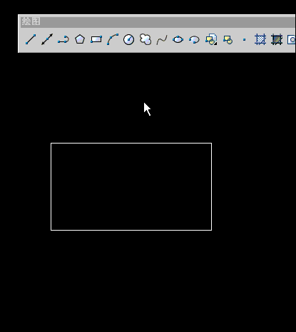

请高手帮忙,我是一个刚学的新手,请问AUTOCAD2006中的追踪怎么使用,在2004中的可以用tt追踪,但我在2006就不怎么用的更快,有时找点都不好找.请个位大哥指点....

我用TT或TK追踪除直线外的 ,那请问直线怎么追踪啊!比如说 在一个方框中画一条直线,
* r; ~1 g) Z) F$ {是先用LINE命令,在键入TT或TK,怎么就无法做了

追踪要打开“极轴、对象捕捉、和对象追踪”3 W2 i% `! [- f& h
看下:

假如要不中点在找啊
! n) ~" D. O  u8 h- O不是画圆而是直线该在办
