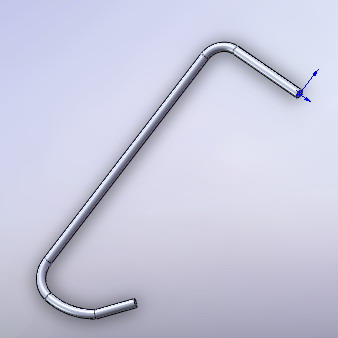

经常画类似附件的管件,目前对展开尺寸的计算,在sw中不知道如何进行.请高手不吝赐教

在焊件中画,自动在焊接表中体现(不做分段处理)

要实际试验吆,壁厚、弯曲半径、材料性能、弯曲工艺(热弯还是冷弯),甚至操作工人的习惯不同都会导致不同的结果。

如是展开尺寸要求不高的话,可直接测量管件中心轴线的长度.
