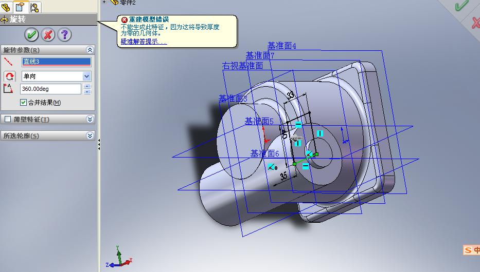

有谁知道怎么解决吗?谢谢。奇怪的是矩形旋转没有问题

 中心旋转轴错误.
 楼主| 发表于 2008-4-4 00:30:08 | 显示全部楼层 来自: 中国内蒙古包头
能说清楚点吗,呵呵,不好意思,我是新手

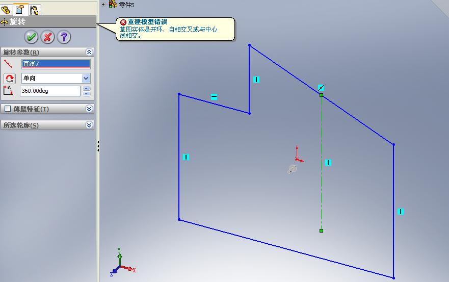

发表于 2008-4-4 00:32:08 | 显示全部楼层 来自: 中国广东广州
 那跟线是旋转轴您知道吗?还有旋转轴必须是边线,也就是被旋转的那个图,是在一边的,不能在两边的.
 楼主| 发表于 2008-4-4 00:36:02 | 显示全部楼层 来自: 中国内蒙古包头
哦,明白了。那基准面和旋转轴必须平行吗?6 q3 Z7 A% X# L7 w. L

 楼主| 发表于 2008-4-4 00:42:40 | 显示全部楼层 来自: 中国内蒙古包头
晕,又有问题了* x9 Q2 d* T: y; i* B1 J0 U

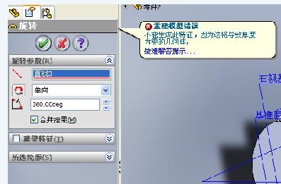

发表于 2008-4-4 05:48:34 | 显示全部楼层 来自: 中国山东烟台
旋转选项里面有合并结果一项,去掉对号试一试
 楼主| 发表于 2008-4-4 16:59:00 | 显示全部楼层 来自: 中国内蒙古包头
但是去掉合并结果,最后还可以和其他零件倒角之类的吗?
发表于 2008-4-4 18:08:01 | 显示全部楼层 来自: 中国山东烟台
回复 8# 的帖子
可以试一试,如果不行那就用组合命令合并再试一试
