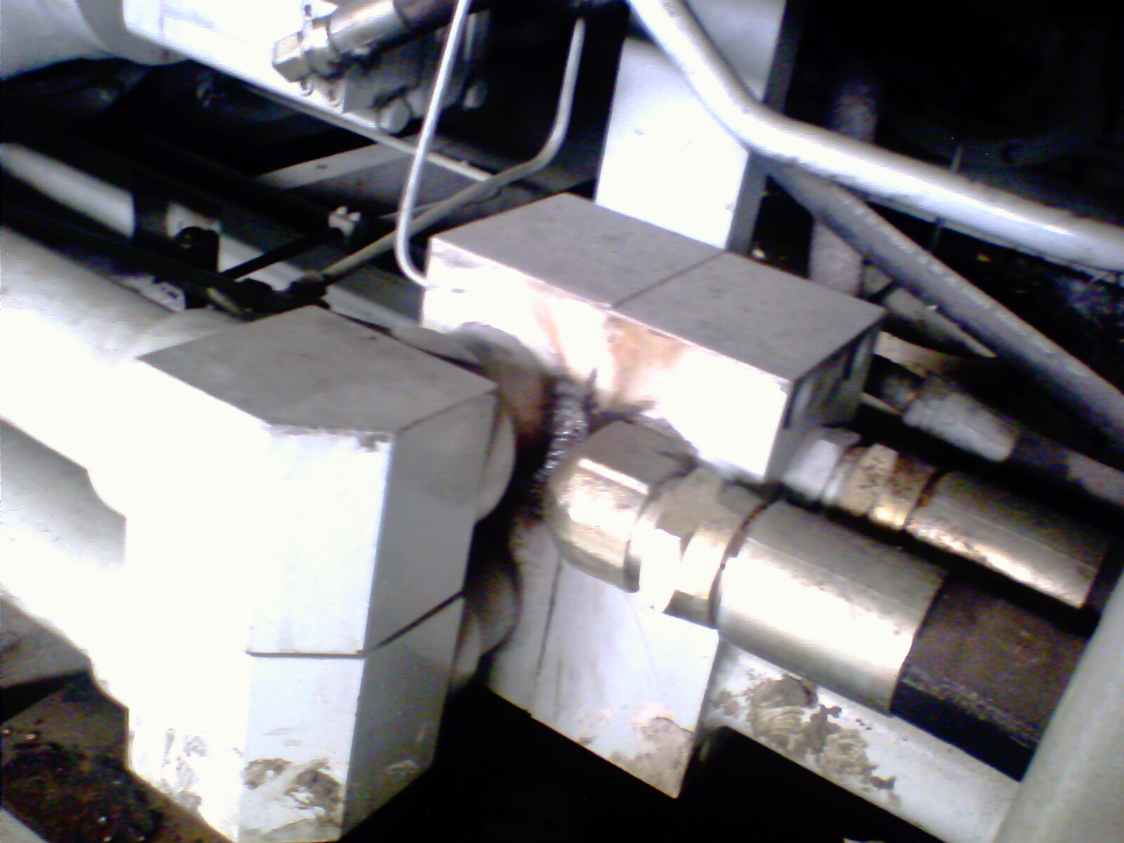

如题,请大家发表看法.

怎么安装上去的

 楼主| 发表于 2008-4-4 14:26:11 | 显示全部楼层 来自: 中国安徽合肥
这是拼图设计!!对一个企业的产品来讲,这是一个砸牌子的设计.对于使用者来说,这是一个后患无穷的设计.对于维修的人来讲,这是一个让人头痛的杰作.

发表于 2008-4-4 21:45:40 | 显示全部楼层 来自: 中国湖南长沙
总而言之,此乃败笔之作.让人大跌眼镜!!???" x5 a, Y3 R$ [1 {
不见得,有时候是必要的。

发表于 2008-4-4 22:26:11 | 显示全部楼层 来自: 中国湖北武汉
从中午看了此贴我就在想他是怎样联上去的; k7 ]/ l$ a! r0 u$ F8 H0 f) g
佩服9 p' l! ]4 a6 V8 Y5 ?. ~2 X$ r3 `
焊接的工夫了得

 楼主| 发表于 2008-4-5 08:06:48 | 显示全部楼层 来自: 中国安徽合肥
原帖由 fisherliu 于 2008-4-4 21:45 发表 http://www.3dportal.cn/discuz/images/common/back.gif
8 Y% G! Q5 v; i& z总而言之,此乃败笔之作.让人大跌眼镜!!???
6 k' `/ d, R! W4 ?: v+ r, v7 i$ l不见得,有时候是必要的。
+ Q5 x8 P. Z7 T3 v" h' r: S做设计的也要兼顾日后的维修方便否?在大流量的液压主压力管道中,此S形弯设计有诸多缺憾(从材料/工艺/结构对系统的适应性等等),十余年的实际使用表明,确为砸牌设计,败笔之作.
发表于 2008-4-5 09:32:09 | 显示全部楼层 来自: 中国辽宁铁岭
1.此种联接,弯道处有压力损失,容易产生压力冲击.
* f3 w" j& ?1 T4 D2.安装不方便.3 v# T8 E% x6 z. x
3.维修困难.: G3 `) F4 _8 h6 ~" h0 r: J
似乎不太符合设计原则,粗浅认识.

发表于 2008-4-7 08:41:06 | 显示全部楼层 来自: 中国广东江门
也许是设备空间限制吧,只能把管接成这样了。

发表于 2008-4-7 18:52:56 | 显示全部楼层 来自: 中国广东佛山
1、对安装要求高。, U9 O8 K1 X. v3 b0 U  J
2、日后维修麻烦。
) I2 b3 X$ R4 h不合理的设计。

其实搞设计的若多多与自己工厂的一线生产装配工人沟通交流,与设备售后服务人员多多探讨,想不成为高手都难啊?可是有几人可做到呢?这是普遍现象!
发表于 2008-4-8 14:10:35 | 显示全部楼层 来自: 中国四川自贡
大家不工一杆子就打死别人了,楼主能不能上原理图看看具体的原因,为什么要这样搞呢?肯定有具体的原因的...我们最好还是多分析问题,为什么会产生此种现象?不要嘲笑别人就没意义了..

 楼主| 发表于 2008-4-8 15:25:24 | 显示全部楼层 来自: 中国安徽合肥
我不懂设计,只是一个从事售后服务的维修而已.一个设计到出产品,再到客户处实际使用,从而全面检测产品的各种性能.这也是个过程,金无赤足,瓜无滚圆的道理我还是懂的,完美无缺的产品是不存在的.任何产品都是在不断地完善中成熟的.这个设计N 多年了为啥还是这样,这也是我百思不得其解的地方?今天在合肥美的工业园看到一幅标语:生产没有质量的产品,是对社会财富的极大浪费!!让我们共同进步吧!!!!

发表于 2008-4-8 15:37:59 | 显示全部楼层 来自: 中国山东日照
管间距太小,安装维修不便,只能看出这些。

发表于 2008-4-19 16:02:42 | 显示全部楼层 来自: 中国广东佛山
原帖由 whoeric 于 2008-4-7 08:41 发表 http://www.3dportal.cn/discuz/images/common/back.gif/ _4 W% ~$ S% c) b! U6 o. e
. h0 m" a/ r3 S1 w" H( p. N4 E' t
5 f+ s% r7 U4 E! l3 s
/ Q, q3 l4 H3 R
从图片来看,空间还是有的。我不解的是:最前面那个管接头是怎么装上去的?没有旋转空间了,又不是焊上去的。
5 N0 p6 I) ?' @% `1 x$ S0 h' L( \! N, {" k/ E+ _
对装配人员表达下的我的敬意。能把这装下去不容易。; P4 \# Y$ {5 ^4 a7 O0 A- o8 A

发表于 2008-4-19 19:06:09 | 显示全部楼层 来自: 中国广东佛山
可能他也是学德国力士乐的油泵一样,力士乐的质量观点:我不希望别人维修我们的产品.

发表于 2008-4-19 20:22:16 | 显示全部楼层 来自: 中国浙江宁波
这肯定是装配工为了方便自己瞎搞的。。

发表于 2008-4-19 23:08:54 | 显示全部楼层 来自: 中国北京
五个接头有四个是焊接上去的。牛!' {2 }4 u4 Q, m: W, C% C. f8 X
一次性的,呵呵!

发表于 2008-4-20 11:16:13 | 显示全部楼层 来自: 中国安徽马鞍山
如大家所说,维修肯定不方便了。
  y8 `! C3 ]# `这样的例子只是让大家知道今后在自己工作中尽量避免出现这样的情况,这样的情况确实让维修头疼。我目前在工作中经常不得不提醒避免这样的情况,不是说小看别人不知道,就怕万一忘记了或者真的不知道,出现这样的情况,不仅是设计制造单位要被骂,就连我也要被骂。楼主好心了。 . s. V" |8 d5 h7 l/ K+ W
楼主现有的情况,也许是当时被环境限制或者抢修临时做的。如果真是没有什么特殊理由,这样的设计应该说是败笔了。
