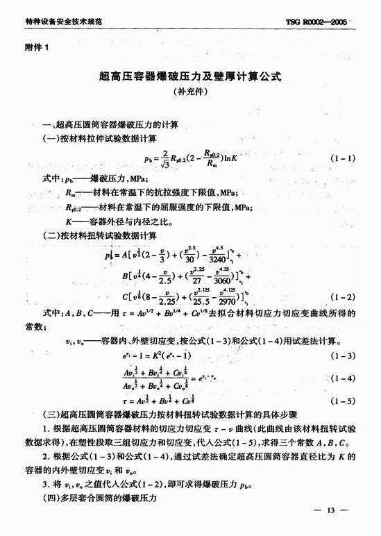

我有一管件,外径φ320,内径170,要检验抗内压和外压强度,请问那位能提供下计算公式。+ Z. u6 ~9 i( H! B

根据《高压容器设计手册》中提供的计算公式,对于受内压:9 h, |8 {3 Q5 z& N2 I( M
σ = 3^0.5PK^2 / (k^2-1)≤[ σ }3 w! o# U. V5 O6 o0 \
式中:σ---管壁圆周方向拉应力,  K---管道外径与内径之比;   [ σ }---许用应力,与材料厚度、使用温度有关。用屈服许用应力[ σ s ]。题中条件不足,无法确定许用应力。3 d/ e" ?9 M. H/ l7 J
受外压的计算有大量算图不宜在这里表述。

' a7 x! `; ^8 C& R7 q# L4 M你这个管件,是高压厚壁管道,外、内径的比D/>1.2时即为厚壁管,你给出这个管子D/d=1.88,因此不能用薄壁管的公式进行计算。
发表于 2008-4-7 16:18:26 | 显示全部楼层 来自: 中国吉林吉林市
压力105MPa、内径170,属于超高压容器
0 D9 R$ h5 c; C7 y, I- B# }在《超高压容器安全监察规程》中
3 s" w$ F4 q+ b; }" Z  b* y第3条 本规程适用于同时具备下列条件的超高压容器:9 N" a5 R- ~# C  ^* L/ x/ w/ ^
  1.最高工作压力大于等于100MPa小于等于1000MPa;设计温) c5 k" i8 S- h1 m! o! M/ L' V8 c1 S
度为零至425℃;
/ n, h( v; l4 b8 x6 ~- G  2.内直径大于等于100mm;' A' s5 B$ p9 K) o" d. `: f4 m
  3.介质为气体或气一液体。
* E% ?! o* z& n计算方式按第26条 超高压圆筒容器的爆破压力可按材料的拉伸试验数据或按材料的
5 t2 r; T2 O% G& Z  R8 ]扭转试验数据进行计算,其计算见附件─(一)
$ x, F* l8 `" w% \  s) ~  超高压圆筒容器设计压力和壁厚计算见附件─(二)。1 O! n$ t- @5 z" X( U4 E( M. y

 楼主| 发表于 2008-4-7 19:46:36 | 显示全部楼层 来自: 中国四川达州
10楼老师的附件怎么没有看见呢?

发表于 2008-4-9 08:54:02 | 显示全部楼层 来自: 中国吉林吉林市
回复 11# 的帖子
附件已上传,请参考!
 楼主| 发表于 2008-4-9 12:12:45 | 显示全部楼层 来自: 中国四川达州
与12楼一致,谢谢!
