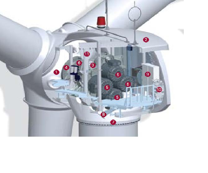

一级传动永磁风力发电机组齿轮箱是什么构造?其技术有何难点?
. b# v! I* g1 ^8 ~& s1 T谁知道附图中的风机是什么类型?

一极行星;
2 u: u6 C7 }; Z2 J: Y图上的风机布置是CLIPPER的一机四电机的半直驱布置
发表于 2008-4-4 17:51:42 | 显示全部楼层 来自: 中国浙江湖州
clipper一机四电机布置
clipper一机四电机布置
发表于 2008-4-5 11:10:46 | 显示全部楼层 来自: 中国黑龙江哈尔滨
这四个电机是不是有可能不同时工作,以应对低风速
发表于 2008-7-1 18:52:30 | 显示全部楼层 来自: 中国湖南湘潭
设计概念很好,但实际运行维护较烦
