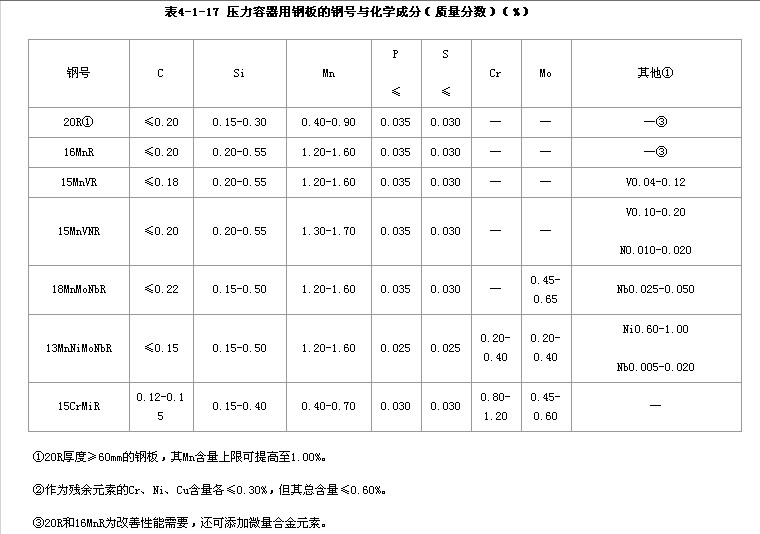

求锅炉要用的材质,型号
发表于 2008-4-5 07:33:19 | 显示全部楼层 来自: 中国江苏南京
常用炉用耐热钢: G3 F/ k0 j+ A; C; o. E$ {2 Z
1Cr13Si3  1Cr13SiAl  1Cr18Si2  1Cr25Si2   1Cr23Ni13  1Cr20Ni14Si2
发表于 2008-4-5 08:09:50 | 显示全部楼层 来自: 中国湖南衡阳
看下表就明白了。
发表于 2008-4-5 08:19:46 | 显示全部楼层 来自: 中国山西忻州
材质较多,可以按照所能承受的压强分为300MPa、350MPa、400MPa、500MPa、650MPa以上等几个级别。
 楼主| 发表于 2008-4-5 13:20:29 | 显示全部楼层 来自: 中国湖北武汉
谢谢几位,尤其是3楼,有20#的资料吗?
谢谢几位,尤其是3楼,有20#的资料吗?20R和20#有哪些区别呢?
发表于 2008-4-7 09:40:59 | 显示全部楼层 来自: 中国辽宁抚顺
锅炉是特种设备,必须按压力等级和标准规定的材料选择,应该是锅炉用钢而不是其它系列的结构钢.比较常用的是20g.
