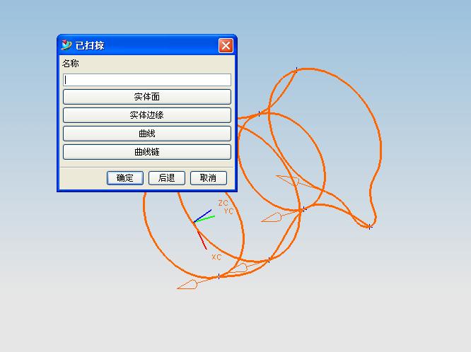

我总做成这样,就一次做成功了,技巧在哪啊,
发表于 2008-4-5 13:50:01 | 显示全部楼层 来自: 中国湖南长沙
看不明白楼主的意思!
 楼主| 发表于 2008-4-5 15:28:32 | 显示全部楼层 来自: 中国辽宁大连
倒圆角的时候总是倒返了,技巧在哪
 楼主| 发表于 2008-4-5 15:30:30 | 显示全部楼层 来自: 中国辽宁大连

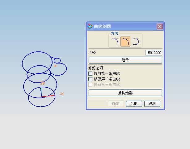

希望做出这样的图形,
发表于 2008-4-5 15:42:16 | 显示全部楼层 来自: 中国江苏无锡
很简单啊!是点的选择不对
发表于 2008-4-5 17:02:25 | 显示全部楼层 来自: 中国浙江宁波
方法是按逆时针方向选择
阿帕奇 + 3
发表于 2008-4-5 17:33:42 | 显示全部楼层 来自: 中国江苏南京
你选择点的顺序与圆弧的圆心在哪一侧有关系,就是上楼说的逆时针方向
发表于 2008-4-5 18:25:55 | 显示全部楼层 来自: 中国山东烟台
学习了,以前遇到过
发表于 2008-4-7 14:58:02 | 显示全部楼层 来自: 中国广东东莞
楼主做的是个水瓶吧!!
发表于 2008-4-7 16:05:07 | 显示全部楼层 来自: 中国陕西西安
颠倒要倒圆的两圆弧选择顺序即可
发表于 2008-4-7 21:09:26 | 显示全部楼层 来自: 中国贵州贵阳
努力学习中,没看明白
发表于 2008-4-12 10:28:09 | 显示全部楼层 来自: 中国重庆
点的位置问题,在另一侧再试试就行了
