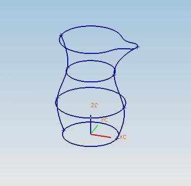

这样的图形用那个扫描的命令生成实体,我都试过了,都不行,请高手指教,尽量详细点

一样的帖子????
0 E! d# L' y% }/ a5 k; k建议你使用网格曲面制作哟!
6 \/ t: ^  M) M5 v# h如果你一定要用扫描的话要注意扫描截面线的方向。

这个网格曲线我不怎么明白

哎呀,这个扫描是做不出来的
0 F9 S9 \1 x# b$ H6 O+ d7 e" ]网格可以$ z0 ^3 }4 K1 k$ }5 |3 H6 z% `
看图 的样子应该是对称的所以我建议用回转体。

; |5 w9 d6 L& N! E* j; ?/ O刚刚没看清楚, k& Y0 X' W0 l& N" ~* K8 S
还是网格简单点哈
