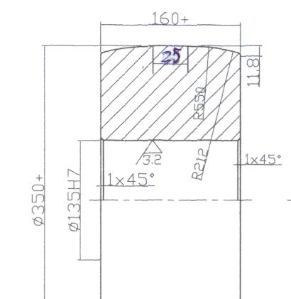

如图中的的R值实际上圆弧过渡, tu.jpg 在SW怎么做?大家谈谈

两点半径就可以确定圆

这个图关键是截面草图的画法,立体只要旋转即可(如果此图尺寸完整,则如下步骤)0 T8 Q/ a1 a7 k3 n! Y1 G
先画出尺寸为25的那段直线段,画出160右侧竖线,然后向下偏移11.8与尺寸160的右端相交找到R212要通过的点,以此点画R212圆,再画R550圆,定义R550与25直线相切,与R212相切即可

这个实际可以拾取两点 然后再定义圆弧!~

经实际画图,此题无解。其尺寸存在问题。直线25、11.8及R550、R212有冲突。

用旋转特征即可,草图利用相切关系

草图没有相切关系,212圆弧和550不能相切,相切了就过定义了,25直线和550自动添加相切。不信自己可以试一下。

我认为比较简单的是;     1.用直线工具条画出直线,圆弧,圆弧。. ~* c" t  N2 R7 V
                     2.删除两圆弧相切关系
7 N7 c0 E. r# f2 m( ]$ e* x                     3.定义尺寸' N9 x! B0 g7 {8 M! _& Z6 M8 a
                     4.镜像(画中心构造线)
% t) p8 C' Y7 V( D) |) J5 ]0 |                     5.旋转特征
2 A/ S0 [- {4 f3 ]  B4 E                     ......

画个大概,定义尺寸和约束就可以了
