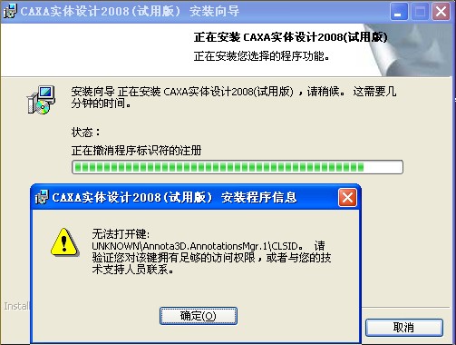

卸载了实体设计2007,清理了注册表后安装实体设计2008,安装到快完成时提示“无法打开健”,按了确定就退出安装,请问这是怎么回事?) |4 {; N& l* `

一般情况下卸载老版本后要重新启动计算机不需要清理注册表就能再安装新版本。

 楼主| 发表于 2008-4-7 10:56:51 | 显示全部楼层 来自: 中国山西临汾
可是不行呀,试了多次都不行,现在只能又安装上2007了,这样有些功能2007里没有,而且两台机子上不能编辑同一张图,真是不爽。
 楼主| 发表于 2008-7-21 21:36:02 | 显示全部楼层 来自: 中国山西临汾
现在下载了实体设计2008r2,卸载了2007后还是不能安装2008r2,也超级兔子和优化大师清理了注册表,还是不能安装,怎么办哪?
发表于 2008-8-5 15:04:18 | 显示全部楼层 来自: 中国山东淄博
应该是注册表中没清理干净。手工清理,再不行,就重装系统。
