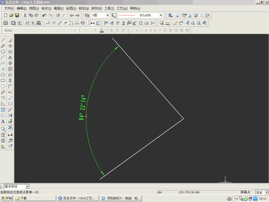

发表于 2008-4-5 16:16:18 | 显示全部楼层 |阅读模式 来自: 中国河北石家庄
R3版变了,大家知否?
发表于 2008-4-5 16:28:04 | 显示全部楼层 来自: 中国上海
这是按照国际标准的角度文字书写方向,和中国国家标准的规定不一样的。7 y1 @! q2 f! e8 Z& ~; y
! O0 @( |  c3 p- N, D在有关的选项里应该可以选择标注型式吧。

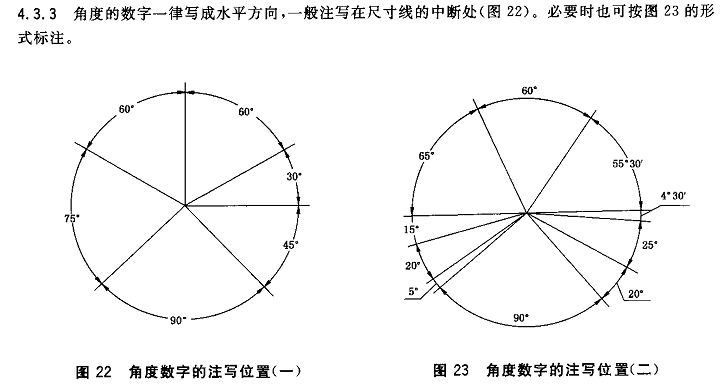

发表于 2008-4-5 21:39:35 | 显示全部楼层 来自: 中国山西太原
在我国机械制图2003年标准:GB/T-4458.4-2003尺寸注法中关于角度的标注规定数字一律水平标注。
( Z$ i; r6 I" d5 z0 ?0 q楼主用的是CAXA工艺图表2007,这是选用的与尺寸线平行,也就是ISO标准。若想改成水平标注,按:格式--标注风格--编辑--文本--在文本对齐方式栏中选“保持水平”,标出的文字就变成水平的了。

 楼主| 发表于 2008-4-7 16:54:27 | 显示全部楼层 来自: 中国河北石家庄
我改回了R1版。7 w2 C5 k9 k# |) R1 J. A
6 i) O1 \, ^; x; P* d感谢朋友的回帖解答。

精度太高,能满足否?
发表于 2008-4-7 19:32:32 | 显示全部楼层 来自: 中国辽宁沈阳
我认为这样标注是对的,不过这个精度到是有点高
发表于 2008-4-7 19:37:23 | 显示全部楼层 来自: 中国北京
回复 14# 的帖子
这个标注没有精度啊?( ?7 s# f9 V: D4 A
只有一个名义值

发表于 2008-12-16 12:31:13 | 显示全部楼层 来自: 中国
现在我们设计时都要求角度标注文字必须水平放置。

是错误的!
& Z7 ]$ W% U3 T( M! E标注的东西都要可以测量.56"可以测量出来吗?要借助三坐标了。

发表于 2008-12-18 12:51:46 | 显示全部楼层 来自: 中国浙江温州
还是要注意文字的排放,要水平,还有角度标注的数值,精确到秒了,这个对于加工来说,没有什么指导意义,别人会不知道怎么来实现这个精度?
