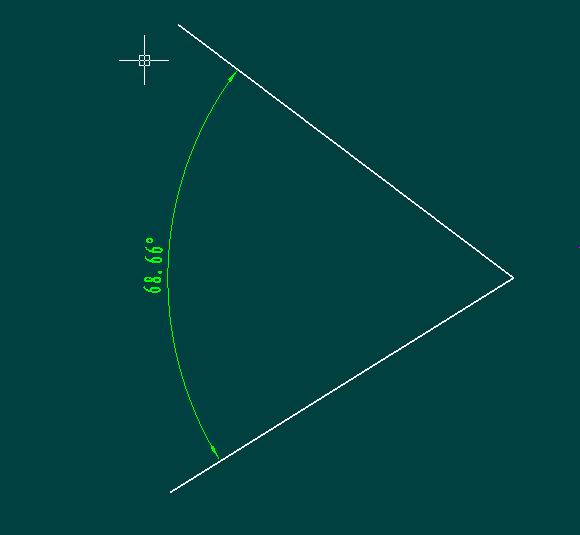

这种标注符合国标吗?怎样才能变为文字水平标注?谢谢!
发表于 2008-4-5 18:46:42 | 显示全部楼层 来自: 中国河南郑州

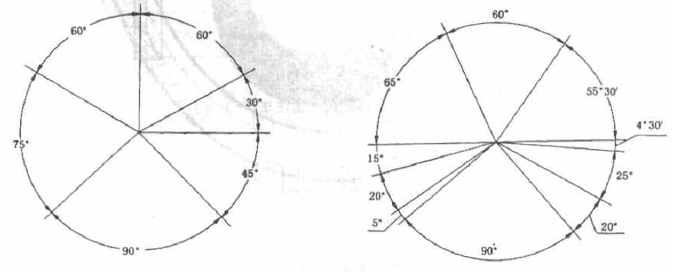

这是GB/T 4458.4-2003中关于角度的标注方式,除非有更新的国标,否则上述的标注方法是不合国标的。
发表于 2008-4-5 19:09:20 | 显示全部楼层 来自: 中国重庆
在标注格式中选择文本对齐方式为:保持水平就行了
发表于 2008-4-5 20:26:49 | 显示全部楼层 来自: 中国广东佛山
GB/T是推荐性标准,GB是强制性标准。在这一类小问题上,无所谓符不符合。
发表于 2008-4-6 07:32:51 | 显示全部楼层 来自: 中国山东烟台
不符合呀,尺寸数字应该始终保持水平
发表于 2008-5-22 13:05:26 | 显示全部楼层 来自: 中国浙江杭州
明显不符合呀
发表于 2008-5-22 15:13:48 | 显示全部楼层 来自: 中国河北张家口
还有就是,在标注格式中选择:度分秒
