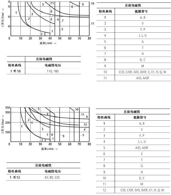

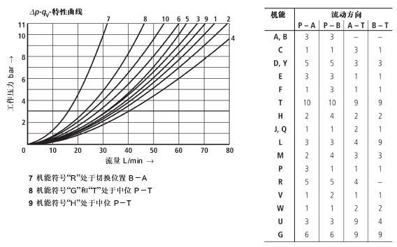

发表于 2008-6-5 18:45:07 | 显示全部楼层 来自: 中国上海
原帖由 XLT1991 于 2008-6-4 08:55 发表 http://www.3dportal.cn/discuz/images/common/back.gif0 l) _7 @: t* M# |( e
(压力损失
不是6.3MPa。或许是想说6.3Bar吧。
+ d7 Q& d& G) t- _7 s贴两张图研究研究。第一张世电磁铁功率曲线。第二张是流量曲线。
发表于 2008-6-5 23:21:49 | 显示全部楼层 来自: 中国江西九江
原帖由 46792974 于 2008-6-5 18:45 发表 http://www.3dportal.cn/discuz/images/common/back.gif* r1 l0 m+ T, i, E4 Y' b
. \/ y; X/ b8 K' n贴两张图研究研究。第一张世电磁铁功率曲线。第二张是流量曲线。
' f# Q( Y! g( X0 Q3 J# t) {我上次选用ATOS电磁换向阀6通径的用通过流量50L/min,使用一年半到现在还正常。8 Y. u# u% \/ c8 d
所以说选型时光看压损及流量曲线还是可以适当根据工况处理。。
8 `( ^3 q& P5 A* w4 R: O; B7 a不要死搬教条。
