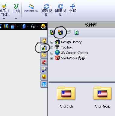

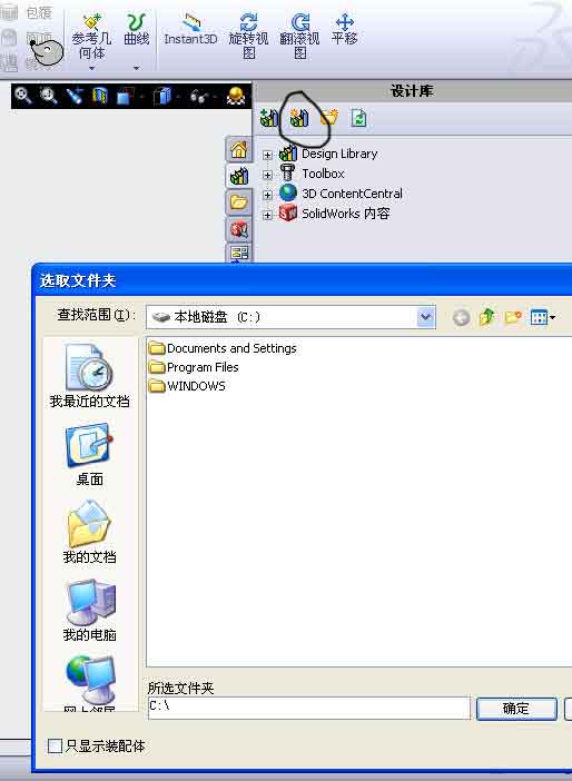

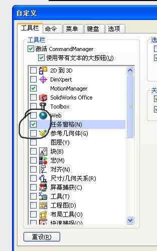

1。打开SW2008,打开自定义(图1)选取任务窗格。然后按图2.3.4操作。
' D+ E7 n+ L% D# M2。在第4步选取你存放文件的地方,然后可以打开你要的库。

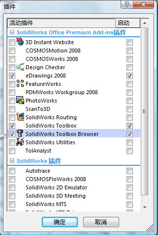

安装SW时选 SW office 或 SW office Premium 才有TOOLBOX ,装完后去 菜单 插件 中把TOOLBOX选上就能用了。7 `3 F( X" s! e' O; N' _9 M
) w- ~, F0 v# B8 `* D5 j
补张图:
- P+ Q# M: c) u 10.jpg 3 N  f1 u5 @* O/ f$ S: K$ @
