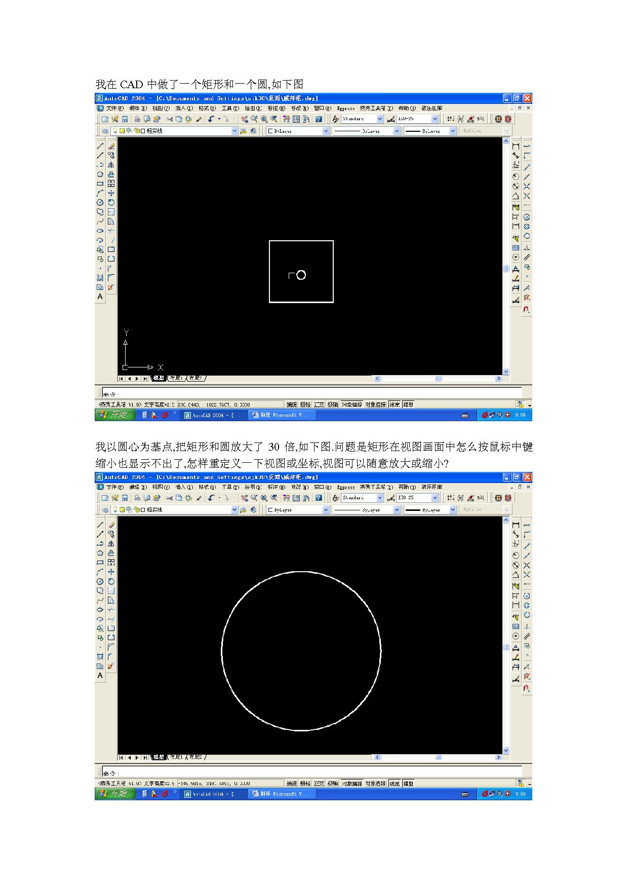

我在CAD中做了一个矩形和一个圆,如下图. m; S* }* ^# f2 N
1 z. R/ R2 L0 N* l6 W  H( J7 b
7 J9 D6 {8 `; X) A我以圆心为基点,把矩形和圆放大了30,如下图.问题是矩形在视图画面中怎么按鼠标中键缩小也显示不出了,怎样重定义一下视图或坐标,视图可以随意放大或缩小?

命令:re  回车  再滚动滚轮看看

重生成试试?!
发表于 2008-4-5 21:32:16 | 显示全部楼层 来自: 中国上海
注意命令行下方的提示:是不是“已无法进一步缩小”?放大30倍很可能出现这种问题的,可以保存后关闭,重新打开就可以进一步缩小到能看见。

打zoom命令1 I2 c; u1 D0 F" D! d, r
然后e
4 U! N% a% K. c: w
/ L: ?2 t9 R/ A6 Y) a  t& ^应该是图纸尺寸限制问题,改大图纸limits

以上的方法我都试了一下,都可以了!
