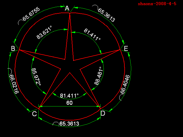

【进阶级练习题66】标准答案:& i8 b' O' y3 P0 n- _, `
1. a 之角度值 = 81.411,就是(C)% {  x0 S7 v' D
2. b 之角度值 = 88.481,就是(B)& @& k( K  O& N* O
3. c 之角度值 = 81.411,就是(C)
7 n# b7 D7 X  S4. d 之角度值 = 85.972,就是(C)4 V  G1 @: z9 i3 M0 b/ |; i  k
5. e 之角度值 = 83.621,就是(C)  n" F, h& R' v* f$ x: l
4 ?4 ?. L/ F0 r5 h* Y# K1 {: n% G0 @' u- c* v% F3 w  S4 y9 r* N

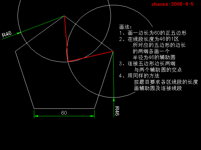

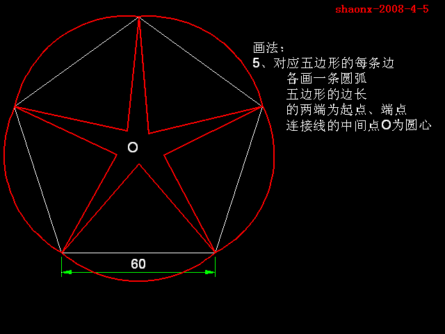

【进阶级练习题66】解题思路:
8 a( X7 J% }8 L) r6 q本题比较简单,关键是要看出本题的辅助图形应为正五边形,
5 n: B2 G1 m" O1 L0 v4 C$ A/ o接着要找到各区段中的圆弧半径的交点(及圆弧的圆心位置)。
7 }5 T5 z$ M1 L& [- L  @! S( h 进阶66解-1.gif ( Q3 u8 N- J: U+ T$ \. g8 U

太简单了,楼主能不能来点复杂性图,1 s' v0 N  D$ }+ A  h
来点实用的,要不就算画出来了也没有一点价值,
发表于 2008-4-7 13:50:24 | 显示全部楼层 来自: 中国河南郑州
你怎么看出他是正5边形的?
