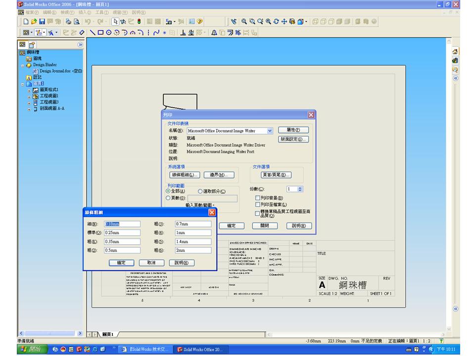

[求助] SW工程图中设置了线宽,可是打印出来怎么还是一样粗呢?
发表于 2008-4-5 22:34:08 | 显示全部楼层 |阅读模式 来自: 中国湖南长沙
SW工程图中设置了不同的线宽,可是打印出来怎么还是一样粗呢?各位兄弟,请问该怎么设置呢?谢谢啊
发表于 2008-4-5 22:48:54 | 显示全部楼层 来自: 中国广东揭阳
文件——打印,里面有个线粗的选项,把正常的那个线粗改大点,改为0.35~0.45吧

发表于 2008-4-6 14:21:47 | 显示全部楼层 来自: 中国上海
我上次也遇到你的问题0 ~& n% l% |9 [
在打印中有线宽的设置,粗线分为7种左右 你可以一一设置
发表于 2008-4-6 22:17:16 | 显示全部楼层 来自: 中国台湾
SW2006列印設定,
mr.lee + 3 应助

 楼主| 发表于 2008-4-12 10:31:27 | 显示全部楼层 来自: 中国湖南长沙
谢谢各位了,

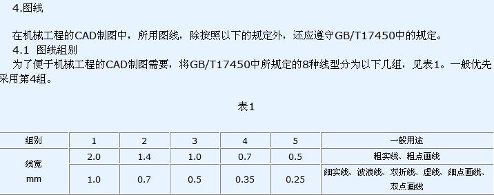

发表于 2008-12-14 11:27:22 | 显示全部楼层 来自: 中国北京
可以把粗实线和细实线线形差别设置得大点,以便线型分开
发表于 2008-12-14 21:45:40 | 显示全部楼层 来自: 中国浙江杭州
怎么记得好像细实线是粗实线的1/3?
