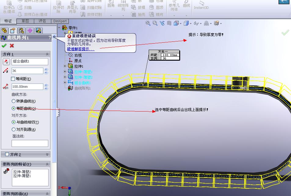

[已解决] 特征阵列时怎么也会出现导致厚度为零几何体的提示?
发表于 2008-4-6 08:06:29 | 显示全部楼层 |阅读模式 来自: 中国河南信阳
如下图所示:在特征阵列时,如果选中等距曲线,就会出现将导致厚度为零几何体的提示而不能阵列
7 w. g; e$ p; h% ^0 V9 E+ j但是如果选中上面的转换曲线的话就可以阵列,但是阵列出来的并不是自己想要的效果!( W$ `, `' f2 Y5 {8 ]+ @' |
不知道问题出在哪里?

取消“合并实体”选项~~~~~
 楼主| 发表于 2008-4-6 11:06:13 | 显示全部楼层 来自: 中国河南信阳
原帖由 飞天鸟 于 2008-4-6 11:01 发表 http://www.3dportal.cn/discuz/images/common/back.gif
+ T. v/ j+ ^3 s) |0 m6 X) I取消“合并实体”选项~~~~~
0 z& A; z) m+ W- s# z; T" u  W已经取消过,但是情况依旧。
发表于 2008-4-6 15:55:34 | 显示全部楼层 来自: 中国台湾
小弟我想,飞天鸟的意思应该是取消您要阵列特徵之“合并实体”
9 v1 E8 _8 t5 `1 Y$ j; e/ u1 o3 R- B然后阵列时,使用阵列实体体的方式
 楼主| 发表于 2008-4-6 20:13:40 | 显示全部楼层 来自: 中国河南信阳
原帖由 驖克 于 2008-4-6 15:55 发表 http://www.3dportal.cn/discuz/images/common/back.gif; w' x" b  L# H0 f! [7 d  d
小弟我想,飞天鸟的意思应该是取消您要阵列特徵之“合并实体”/ M+ F, \3 W' S$ Y
然后阵列时,使用阵列实体体的方式
9 l& \( }7 n% `  P  c0 Z" [+ R我也想过可能会有这种情况!一般出现厚度为零的时候,就把特征编辑成取消合并实体选项,然后用实体阵列,* {+ ]5 E; T! o6 J- ^) N# s2 }. k
但是这次不知道怎么回事却行不通!
发表于 2008-4-18 22:08:31 | 显示全部楼层 来自: 中国安徽马鞍山
我也遇到过,后来发现是两个实体在两个面上没有重合区或是重合区只是一条线,多半是建模时尺寸不正确导致的,你可以再对照CAD图检查下尺寸,看看有没有错的尺寸。
