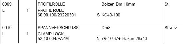

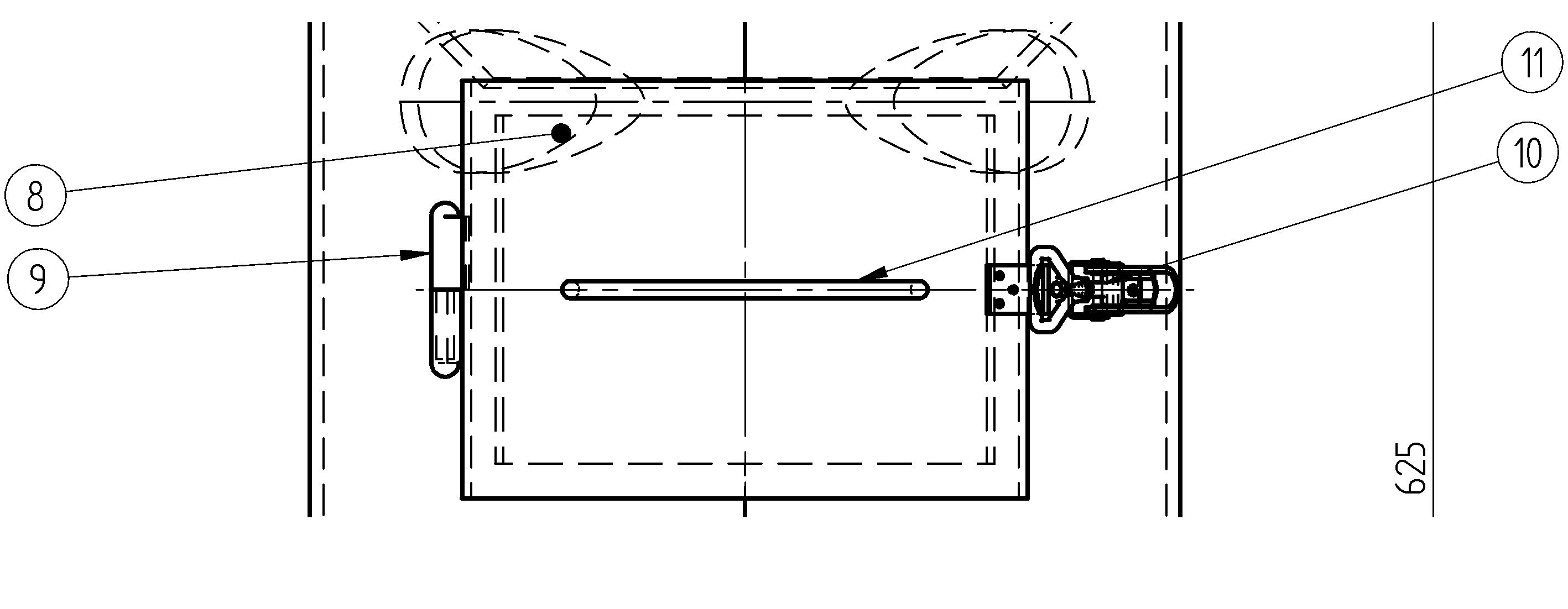

图中件号9大概是合页,10是锁扣,请问有无对照国内标准,选取国内的标准和型号?

009好像是门枢;010是夹锁

双袖合页国家标准GB/T 7282-1987

这是一个箱子,左边是合页,右边是锁扣.

1 N& u' W5 P+ f+ a% Z/ L一般五金件都是提供给钣金厂家制作,图中示意说明。

件号9应该是一种销轴与孔配对的铰链,件号10可能是一种比较特殊的箱扣。

9是折页,简单的门铰链;
! z) u" v1 `  p! u10是一种四连杆的锁具.不上锁也不会自动打开,加锁可防盗(初级小偷能防,稍智慧点的防不住).
