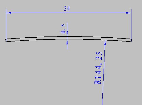

图示是65Mn钢,厚0.5mm,打算设计一简易工装成型该弧面.请大家集思广益,看用什么简略工装比较好.谢谢

对不起看错尺寸;这么小,精度要求高吗??
发表于 2008-4-6 19:28:51 | 显示全部楼层 来自: 中国上海
做个冷冲模具吧,这个用63吨可以达到要求
 楼主| 发表于 2008-4-7 07:55:44 | 显示全部楼层 来自: 中国山东潍坊
精度要求不高,有圆弧面即可,我打算采用二辊压弯,不知道可行不?

用成形模成形!注意回弹系数!(要修正)图上无宽度尺寸。

其实该件结构很简单,要求不高,只要成形出此类圆弧即可(精度也无要求),用直铁片压制出圆弧,长度在2-3米左右.
发表于 2008-4-11 11:39:14 | 显示全部楼层 来自: 中国湖北襄阳
用0.5mm厚的板滚成一个半径为R144.25的圆,然后等分,弦长为24mm。

这个图的展开总长是:144.75 MM+ G# Z1 x' m) C+ V- H9 I
所以,批量大的话,直接按照总长放样,多块板叠在一起,用割枪割就行啦。。!
0 O$ m9 ?6 N4 f. ^/ b因为板薄,放样后直接可以弯成型。 OK !

板宽尺寸是多少?用冲压方式最好,适於量产。弧形容易控制。

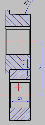

板宽是25mm,我采用此结构压出来,弯弯曲曲,不合格.
 楼主| 发表于 2008-4-16 08:00:45 | 显示全部楼层 来自: 中国山东潍坊
是不是间隙太小的原因?

弯出的尺寸那不合格?如果是R不对,须根据实际情况对上下辊子的弧度进行修磨,直到试出合格的尺寸。这个和钢管的生产类似。还有要做个辅助的工装保证送料的方向,不要让带料左右乱跑。材料宽25,用CAD画一下成品图,实际需要辊子多宽。辊子的圆弧工作部分比实际加工出来的成品略长一点。一个辊子主动,一个辊子从动。
发表于 2008-4-26 13:29:52 | 显示全部楼层 来自: 中国山东青岛
还有,只用一个道次,弯出来会打卷,多加几道。头一道做成平的平料用。后一道做成可上下调整位置的,通过调整与前道位置可以起到矫直的作用。
