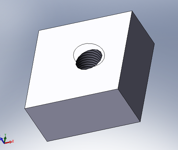

SW中能否在一平面上直接做出斜的螺纹孔?
发表于 2008-4-6 18:13:20 | 显示全部楼层 来自: 中国山东烟台
有一种方法可以,就是做垂直于螺纹孔的基准面,再作螺纹孔
发表于 2008-4-7 13:12:09 | 显示全部楼层 来自: 中国上海
好像不行,我是做不出来,又没有高手能指点一下啊
发表于 2008-4-7 13:52:53 | 显示全部楼层 来自: 中国天津
看看这个怎么样..
 楼主| 发表于 2008-4-8 11:46:43 | 显示全部楼层 来自: 中国贵州兴义
4楼的能否把原文件传上来,我看看你是否直接用的螺纹孔命令?
发表于 2008-4-8 13:50:32 | 显示全部楼层 来自: 中国天津
不是直接用螺纹孔,等我一会上传
发表于 2008-4-8 21:22:33 | 显示全部楼层 来自: LAN
这个我也会,不是真的螺纹,只是图片
