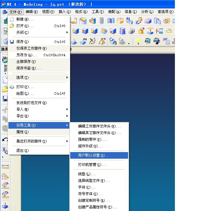

发表于 2008-4-7 20:55:14 | 显示全部楼层 来自: 中国辽宁丹东
在实用工具—用户默认设置中可以设置

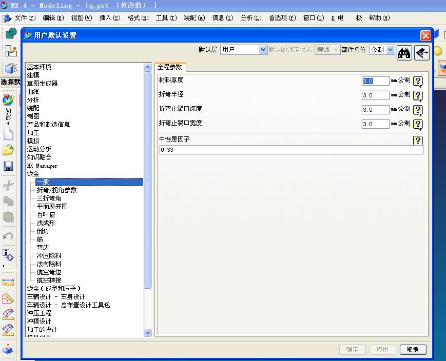

发表于 2008-4-8 07:42:56 | 显示全部楼层 来自: 中国广东广州
你要的是这个吧,在钣金和钣金(成型和压平)里设置。: k. L3 W1 D3 |1 z/ E

 楼主| 发表于 2008-4-8 09:09:50 | 显示全部楼层 来自: 中国重庆
[localimg=400,300]1[/localimg][localimg=400,300]2[/localimg]谢谢楼上[localimg=400,300]3[/localimg]的!!这个好像在定义材料上不方便!能不能找到关于3.0那个钣金预设置啊?

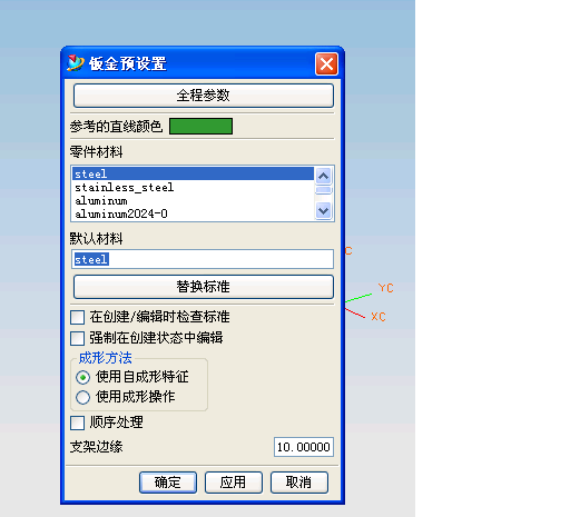

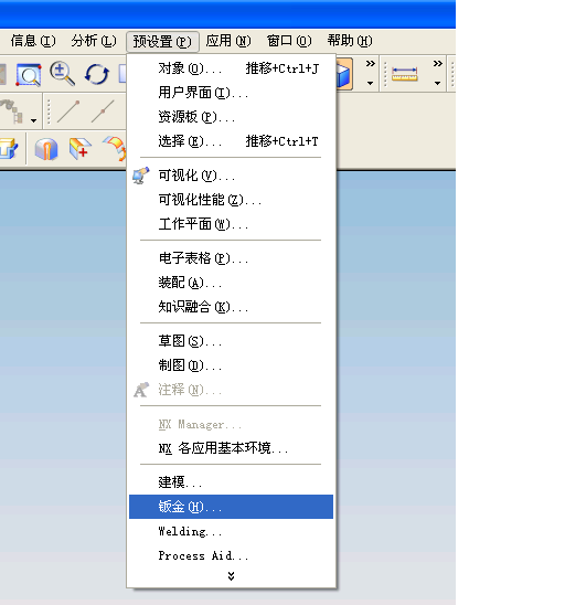

 楼主| 发表于 2008-4-8 09:23:28 | 显示全部楼层 来自: 中国重庆
  {4 U/ p. O8 I8 M& t. U$ |9 H# ?; v, [
. {4 W' `# O) H% M) @5 P9 X我要找的就是这个东西!钣金预设置!!
! s% P  `( E4 F# G
' X7 H3 L1 _9 |( J2 m6 K$ b' X 3.bmp 4 h# ?9 L) @5 S3 d
4 h" {" K" Q- r' ^1 r6 w# U/ V
4.0里只有钣金首选项,能不能找到预设置呢?

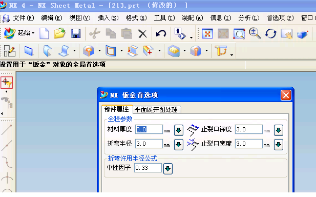

发表于 2009-8-15 16:06:13 | 显示全部楼层 来自: 中国浙江金华
哈,刚找到,应该是在UG4.0 开始——所有应用模块——钣金——成形/展开——在(部件处理)中确定后,可以在首选项——通用钣金(G)中进行参数设置了。
