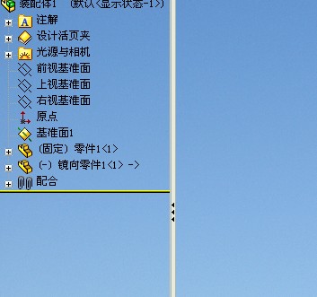

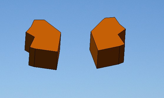

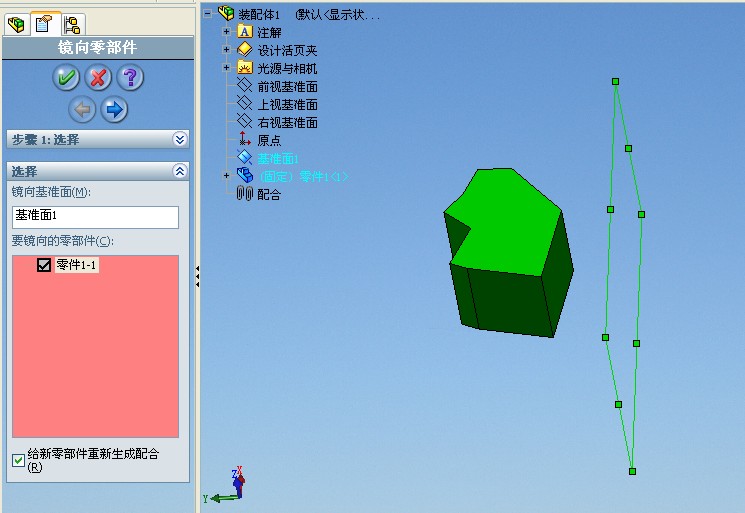

以前在装配体中镜像不规则零部件时,总是不理想,现在终于发现了关键,就是在镜像的零部件右边的小矩形中打对号选中,现贴图与大家共享,见附件

 楼主| 发表于 2008-4-7 20:19:45 | 显示全部楼层 来自: 中国山东烟台
直接镜像应该是针对具有对称性的零部件
发表于 2008-4-7 20:40:52 | 显示全部楼层 来自: 中国湖北鄂州
这个就是直接镜像的嘛!
+ I# q( l' ]' r  s% L, L) v不过打勾可以避免误选.

 楼主| 发表于 2008-5-7 08:31:50 | 显示全部楼层 来自: 中国山东烟台
打勾后的镜像零部件与原来的零部件已不是同一零件,属于对称的两个零件
