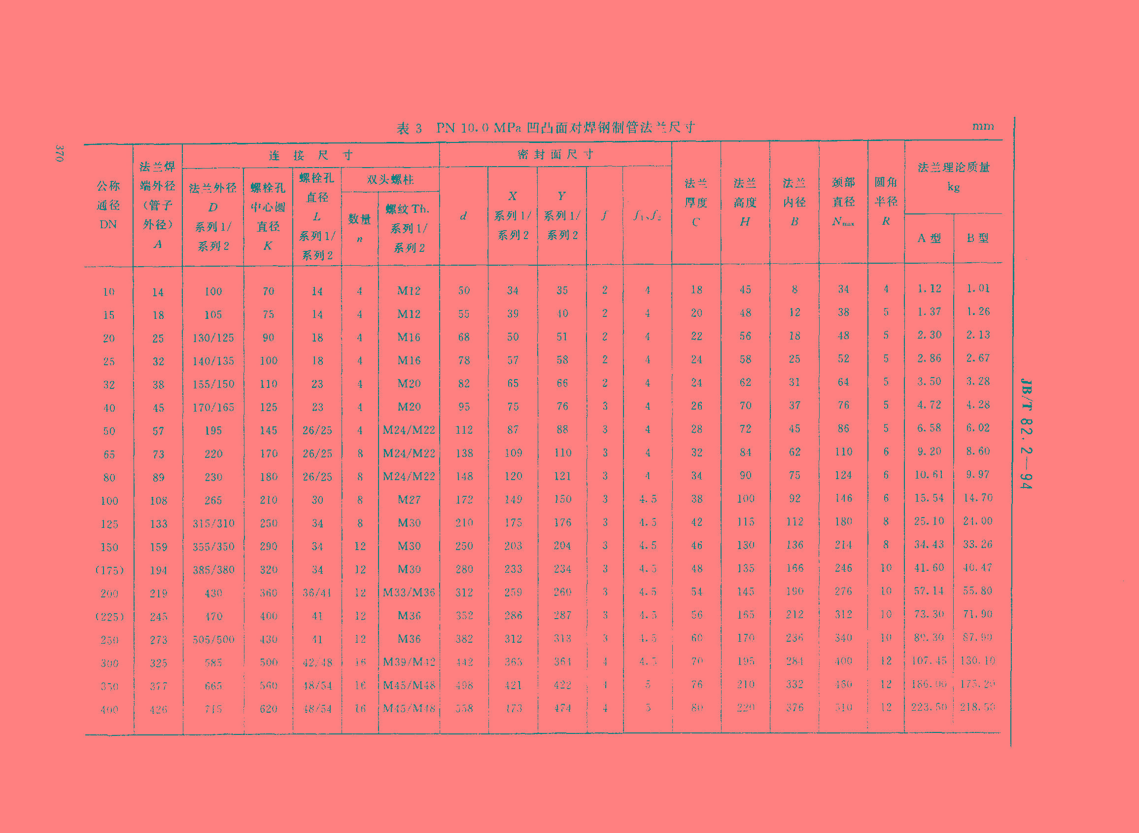

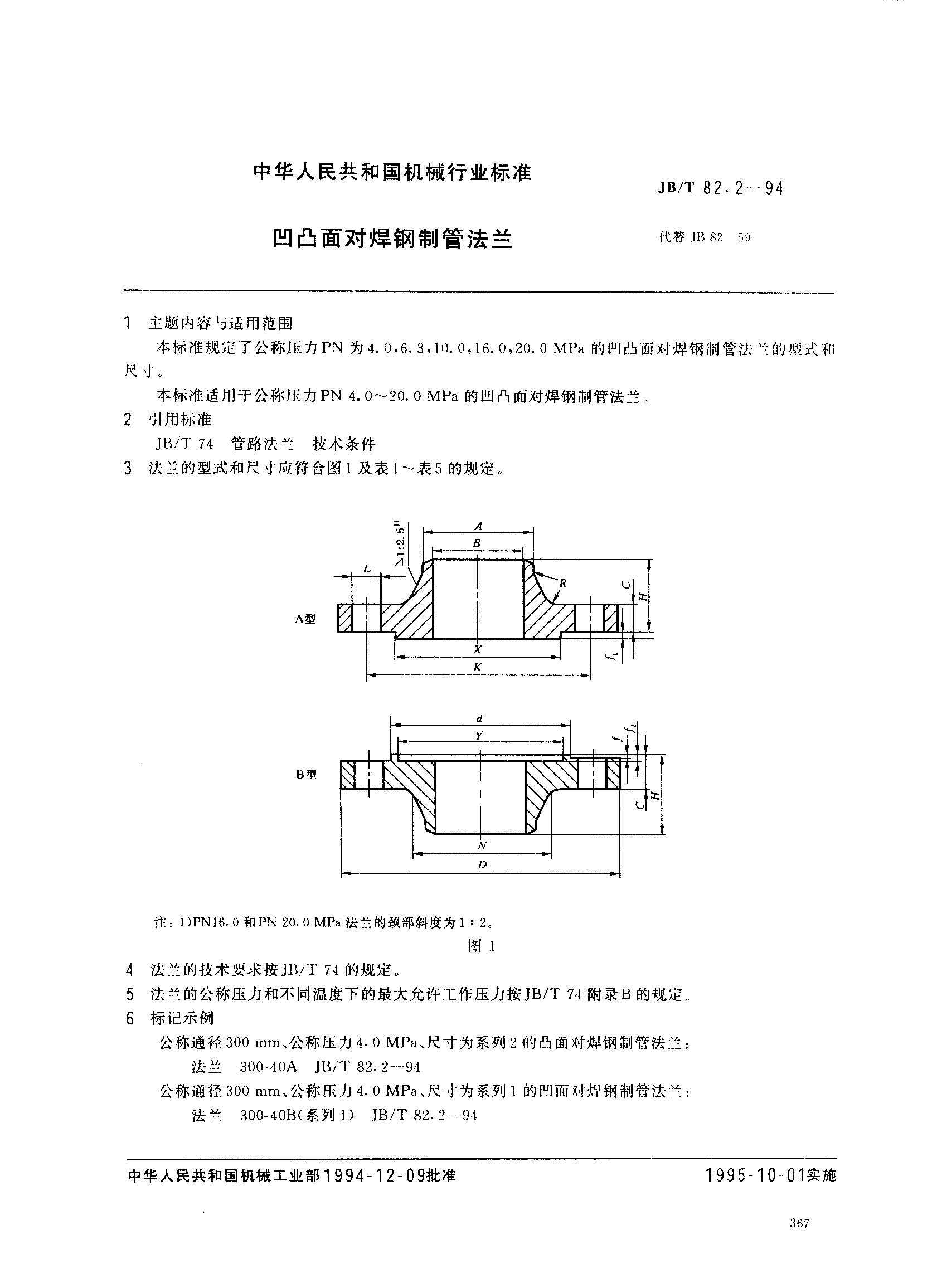

选法兰时,遇到系列1,系列2 不知怎么选择
% \! [# T! T; F/ b' l* t" \6 u标记如下:
- Q3 l# E8 T& v/ }JB/T82.2-94   法兰20-100A  f& m1 F) f6 e" j  a* ~9 @
法兰外径有系列1,系列2 两种
' D6 j* j- ]: t: I# T. ]问题1:请问标记是否不完整?
" g" ^, I0 s1 Y) j1 q# v问题2:如果是完整的,怎么选择?' ]+ j# ~: Q/ _; E7 N% W. W6 k
问题3:为什么有两种系列,这两种系列除了外径不同其它的都一样,为什么单单要把外径分两种?

法兰的尺寸系列1与国家标准相同,系列2是老的机械部标准中的尺寸,除了外径外,还有法兰螺栓孔也有小的差别。尽量选用系列1的,其实这两个尺寸的差别不影响法兰的互换性。
( Y" X' Y) n& e- X8 r两个系列尺寸应该是认为旧的机械法兰标准向国家标准法兰靠拢、过渡、统一的一个过程。0 X7 x: c, ?! Y4 Q! z2 e
你的标记是错的,两个数值应该公称直径在前、公称压力在后。或者按照国家标准的规定写成DN100-PN20MPa M。

法兰20-100A
4 {' f- o- _) G5 O公称通经20mm,公称压力10MPa ,A型是按JB/T82.2-94的
发表于 2008-4-7 09:30:39 | 显示全部楼层 来自: 中国上海
原帖由 89568003 于 2008-4-7 09:19 发表 http://www.3dportal.cn/discuz/images/common/back.gif8 \* a# o5 o" a9 F: {
法兰20-100A, j. p! y; c; C5 A9 I
, D! B( D( w; @+ Z( [, W! P  @8 v
哦,我没看仔细。最好还是按照GB的方法标记,即使象我这样也不会看错,^_^- p  n6 N" D7 I" h7 b1 @! R
" h: ]/ h4 z. A; [. X  W2 n关于系列1、2 的解释在这个标准的表5下方的注1中。

国标管子外径规定了A/B系列,如果标注中有A,就要选用A系列的管子,比如DN100的管子,国标A系列的外径是114.3,而B系列的外径是108,当然A/B系列也有管子外径相同的如DN250,外径都是273。
zzpxp + 3 应助
发表于 2008-4-22 22:41:11 | 显示全部楼层 来自: 中国江苏无锡
6楼的说法是对的,系列1和2的法兰压力是一样的。在选型时最重要的是要确定钢管的外径,如钢管外径已定就要选和钢管相一致的系列,不然就会安装不上。

JB/T82.2标准中的A与B不是管径的A、B系列,A是指凸面,B是指凹面

系列1 法兰连接尺寸与国标及德国法兰标准尺寸互换;系列2 尺寸与原机标法兰尺寸互换;新产品设计应优先采用系列1 尺寸。
