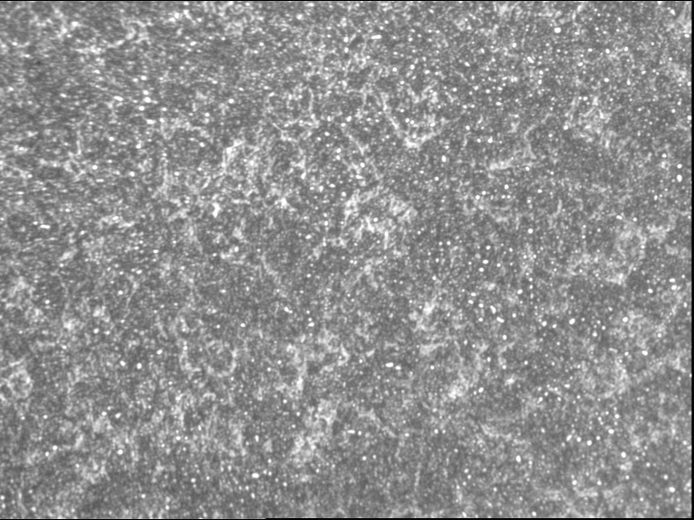

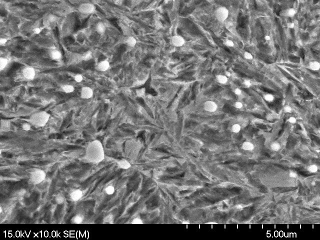

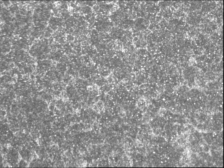

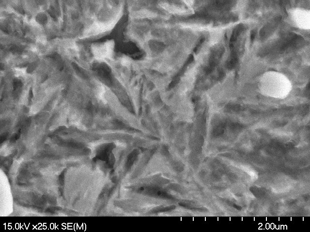

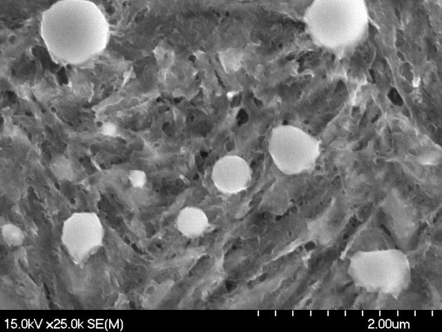

轴承钢正常热处理(845淬火)后,4%硝酸酒精浸蚀 的扫描电镜照片,白色球状的是残留碳化物,组织是马氏体组织吧,那些组织上有颜色很暗的小洞是什么原因,或者是什么组织?另外,这上面能不能看出残余奥氏体组织?

试解释:+ |9 R$ F/ m; d. r
(1)有颜色很暗的小洞,为在晶粒角隅部位存在的低熔点夹杂物;夹杂物;碳化物脱离后留下的凹坑(较圆整)。
, E, V3 w9 i4 s5 s; d. k4 u(2)因是金相试样的扫描电镜照片,鱼脊状的为马氏体,其它的也不一定全是残余奥氏体组织。
1135026 + 3 技术讨论
发表于 2008-4-8 17:35:22 | 显示全部楼层 来自: 中国河北唐山
首先说一句,照相之前腐蚀的有点深,很多尺寸较大的未溶碳化物(图中白色块状物)都已经快脱落了。
1 }" \! v9 W: o5 d8 k1)颜色很暗的小孔洞应该是固溶处理时未完全溶解的小碳化物颗粒,在深腐蚀后脱落,形成小孔。
7 X2 r6 X/ B! N7 h) P2)三角形的小裂缝应该是一个三角晶界,主要是一些硫化物,淬火后在腐蚀时发生脱落。1 q8 Q- @5 @! L* ^" p8 s
3)扫描电镜下无法区分残余奥氏体,如果想观察残余奥氏体应该采用EBSD方法,简单的可以通过金相观察腐蚀形貌,残余奥氏体一般为白色。或者抛光后在电子探针下进行面扫描也可以看得出来。

 楼主| 发表于 2008-4-9 12:57:43 | 显示全部楼层 来自: 中国浙江杭州
当时腐蚀时间是15s,是不是太长了,一般要腐蚀几秒钟就可以了?
/ V5 \2 c  T4 c/ u- R" Q顺便再问问,通过金相观察要放大到几百倍?我放大到400×,感觉也看不出来残余奥氏体呀。是不是倍数太低了?

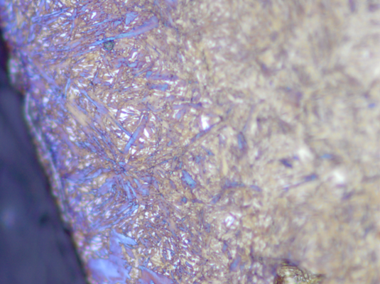

发表于 2008-4-15 01:02:51 | 显示全部楼层 来自: 中国江苏无锡
GCr15,840淬火,1000x
发表于 2008-4-15 01:06:48 | 显示全部楼层 来自: 中国江苏无锡
C18E,860淬火,1000X,照片中的白色在针状马氏体之下的就是残余奥氏体.......
