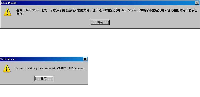

月前刚拿到Solidwork 2008(3.8G版),用了一下就卸载,日前再来安装,过程与前次]一模一样,装完启动后却总是提示“缺少运行所需的关键文件,装配体轻化不能保存”等内容,只要打开文件或新建文件,马上死掉,求高手指点迷津!

应该清理SW的注册表。或者在安装到其它盘区内,如以前你安装在C盘的,现在可以改为E、F盘。不一定正确仅供参考。^_^^_^^_^7 X. h) D* C  G. }: J3 t
在给你个SW注册表清理软件。我就是按以上步骤做的,用的还可以。

 楼主| 发表于 2008-4-8 09:36:01 | 显示全部楼层 来自: 中国湖北武汉
好像还有问题,我06、07版都安装了,运用清理注册表的软件,只发现有06、07的相关信息,没有08版的信息,重新安装08后,还是没有发现08版的信息,是什么问题呀?08版还是不能用,求继续指点!
 楼主| 发表于 2008-4-8 09:53:18 | 显示全部楼层 来自: 中国湖北武汉
这是错误信息提示:

重装计算机系统就可解决,如果你以前的计算机系统做了备份,把备份还原就很快了。
 楼主| 发表于 2008-4-11 16:56:00 | 显示全部楼层 来自: 中国湖北武汉
已解决
安装08时开始有一段系统配置,可能不小心取消了,而注册表里有了相关信息,再次安装时,这段配置就跳过去了,所以装完后总是提示一些文件掉了。这是我在重装系统后才发现的可能的出错原因。
