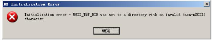

我装的是UG4.0,装上后不能用,请高手解决,谢谢" \+ K& ^( ^1 s3 x4 O4 B
打开时提示这个对话框
发表于 2008-4-7 12:29:20 | 显示全部楼层 来自: 中国湖北武汉
你检查一下你的变量中是否有非法字符,或者说你的*.lic言件中有非法字符

发表于 2008-4-7 18:39:09 | 显示全部楼层 来自: 中国黑龙江哈尔滨
计算机名不能为中文3 n7 h- G' I9 o9 u
安装分区一定为NTFS

不是这个原因,是因为你装的IE7是吧?!是就只要把一个文件删掉就行了。

因为你的计算机名是中文名称。

找到PSAPI.DLL文件改名或删除试试!我的版本NX4.0的

安装路径有问题   !
发表于 2008-4-9 08:22:50 | 显示全部楼层 来自: 中国河北邢台
支持将路径改为英文名称,nx4对中文支持不好

原帖由 liums79 于 2008-4-8 20:48 发表 http://www.3dportal.cn/discuz/images/common/back.gif3 G# j2 |5 P6 I5 ~9 E2 Z9 ^
, z- `* p9 @3 P% j$ g
$ g/ v( ?5 y& f/ _7 s" `7 O你说的是UG安装文件夹里的吧?我试了还是不行
 楼主| 发表于 2008-4-11 19:34:44 | 显示全部楼层 来自: 中国山西太原
原帖由 阿帕奇 于 2008-4-7 18:39 发表 http://www.3dportal.cn/discuz/images/common/back.gif! Q3 J4 m0 y8 ^7 ~  k' H  P9 o4 ^
计算机名不能为中文
, V. t- b8 M7 Q) C9 Z安装分区一定为NTFS
) ~4 ~1 Z3 Q" b, }我刚在CMD里把安装盘转为NTFS了,但还是不能用啊,而且没有中文名

把许可证文件的只读属性,改为存档看看可不可以

lic文件内是不能含有中文字符的,还有非法字符的。0 A! J, S% X0 W" g9 Z
还有就Crack不完成可能会造成这类提示。
