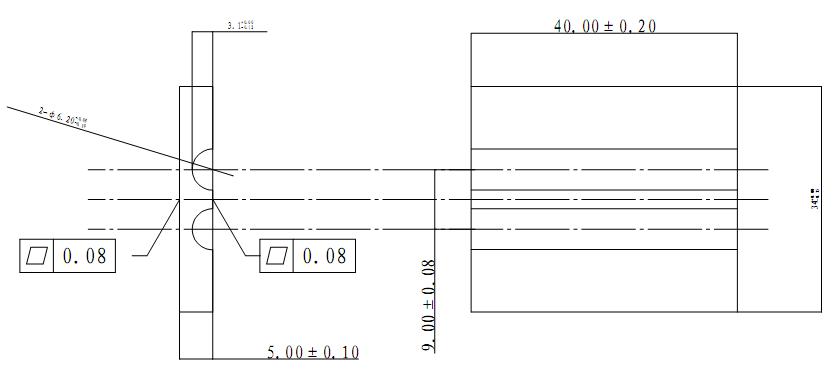

请问高手这个产品的批量生产该怎么加工啊,本来想用线切割的,不过也不一定保证精度和生产需修量,大家帮忙看看用什么方法可以达到日产量5000件并保证它的加工精度能保证

发表于 2008-4-7 14:34:17 | 显示全部楼层 来自: 中国山西太原
1  铣或刨长方形板,成图要求尺寸。( f5 {; Q5 ^! \+ F6 v
2  划线。
; r% C/ _6 G4 }0 V5 X5 l1 E3  铣二半圆槽,先粗铣 ,最后精铣。

发表于 2008-4-7 20:35:55 | 显示全部楼层 来自: 中国江苏南京
1.在铣床工作台上做一个定位,夹紧,铣平面;
& l4 S! \. Z8 |0 W$ x7 x2.换R铣刀,根据图纸的尺寸,铣槽.
! J' U2 Z' `' r# k- t这样可以省去每次划线的时间,不过第一个产品调整设备需要时间.

发表于 2008-4-8 08:16:14 | 显示全部楼层 来自: 中国山东烟台
铣或刨平面,然后将两件产品并到一起加工孔

发表于 2008-4-8 15:11:18 | 显示全部楼层 来自: 中国浙江温州
用拉床加工两个半圆形的槽;; ?# L! S) V& a6 Y0 T. Z
两个大平面铣面后平磨
发表于 2008-4-8 16:45:37 | 显示全部楼层 来自: 中国江苏南京
线切割肯定不行  效率太低了# e) {4 G# R1 o2 c; _( [
最好说明一下工件的材料  因为材料不同可能加工精度就不一定能保证
; d8 \  O2 c/ L如果材料不太容易变形的话建议采用以下方法:
3 h5 v% L$ \; v9 O: B- `8 u& @1,铣40X34
5 o$ f2 F& s% Y* P( ?  G1 \, y8 j2,车5
9 I  J. j9 Y+ K0 v0 f# S3 F1 u3 m3,铣槽
! F0 m4 Z2 @" `2 e5 U: O/ y' v 供参考

发表于 2008-4-10 12:58:20 | 显示全部楼层 来自: 中国浙江宁波
下料-磨平面(多片)-铣外形(多片)-双刀铣槽-去毛刺
发表于 2008-4-10 19:10:27 | 显示全部楼层 来自: 中国江苏常州
1。定拉条钢,厚度留磨量,34的公差看不清,公差大于是0.1mm可以直接拉到尺寸
! u# I! Q8 i; r* t2。锯料- C: ]( j! Q7 a
3。铣外形
4 U* C8 s% P) n6 A; |, Z4。磨平面,厚度的公差要控制,否则半圆的深度无法保证
$ ]7 z; p) f% k4 Z! W* w3 o% F5。卧铣装两把半圆盘铣刀,两把铣刀的外圆要一致,否则两半圆的深度也无法保证。按图调整半圆中心距铣半圆,可以多件装夹,气动夹紧。

发表于 2008-4-10 19:43:41 | 显示全部楼层 来自: 中国浙江台州
9楼说的方法很好!就是5个厚的板平面磨的话很容易变形,最终导致槽深度超差!
发表于 2008-4-10 19:51:04 | 显示全部楼层 来自: 中国江西九江
1、铣外形,保证尺寸$ }! Z( a8 W( U3 m' C0 P3 E9 W+ B
2、钻、铰内孔到尺寸
' f! }  `; C" c! A  z
6 _! z; c, [( o两块合并加工。

发表于 2008-4-10 20:29:28 | 显示全部楼层 来自: 中国贵州黔东南苗族侗族自治州
由于楼主没有告诉零件材料,下面以45#钢HRC28-32为例,说明其批量生产流程:
2 t' o6 U: [7 S" J( [6 G  J, a* R/ J1、下料,退火;+ R8 n; j) D8 u( j- K0 P
2、普铣飞厚度5二面,双面留0.15-0.2磨量;
# t7 ^( D  }5 D3、多件装夹,普铣飞34*40四面(尺寸34的公差看不清楚),单面留0.1-0.2磨量;
& O5 V3 M( W8 Y0 F4、淬火HRC28-32,厚度5两面平行度、平面度校平为0.1以内;
  j1 X7 G3 S9 `! s* b! c5 H: C9 @5、多片装夹,磨对尺寸5,特别是保证等厚;7 O, u  q: I" t8 S5 H
6、多片装夹,磨对尺寸34*40四面,保证其尺寸一致;# q' ]2 \% ?( D
7、做好靠山,在数控加工中心上一次装夹N片(具体数量,可根据机床的行程范围来进行控制),用点阵排列方式,采取两件一个钻孔的方式加工孔6.2。- s' R3 S3 o. H( f  f+ Q. ~
(以上内容仅供参考)

发表于 2008-4-11 13:16:28 | 显示全部楼层 来自: 中国辽宁丹东
同意6楼的,用拉床加工2个半圆,半圆那边的平面也可以一起用拉床拉出来
发表于 2008-4-11 15:06:01 | 显示全部楼层 来自: 中国浙江金华
别人说的不一定你们公司能加工,比如说拉,你们公司有现成的拉床吗?具体还要视你们公司的情况而定,一般应都有铣床,用铣床加工装比较可行
发表于 2008-4-13 20:04:43 | 显示全部楼层 来自: 中国重庆
此产品如果材料要求不高,可以买5毫米的板直接冲压成型
