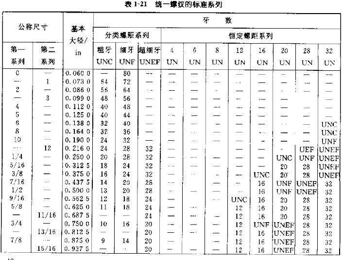

各位高手:小弟请教一下,1 5/8-12UN-2A与1 5/8-12UNF-2A一样吗?

应该是写成1 5/8-12UN-2A,对于1 5/8,12牙既不是粗牙,也不是细牙,是属于“恒定螺距系列”。而“UNF”是表示细牙。

当然不一样  , UN 是美国统一螺纹(标准)螺纹  , 而UNF则是美国细牙螺纹。 不过我没有给你查手册,12 UN 的我确定有: 至于 12UNF这种规格的既然是细牙螺纹,应该多于12牙,怎么也是12,我看不一定有,楼主会不会搞错?

1 5/8-12UN-2A,公称直径为1 5/8英寸,螺距为12牙/寸,为英美统一螺纹中的恒定螺距系列螺纹,即在某一公称直径段内,螺距不随直径的改而改变。2A为精度等级。
" I) p: h# F$ Q  `5 T) e6 i, W2 Z' c1 5/8-12UNF-2A,公称直径和螺距同上。为英美统一螺纹中的细牙螺纹,与前者不同的是螺距随直径改变而改变。2A为精度等级。

回复 3# 的帖子
这两种螺纹在统一螺纹标准中都有,请看下表:
