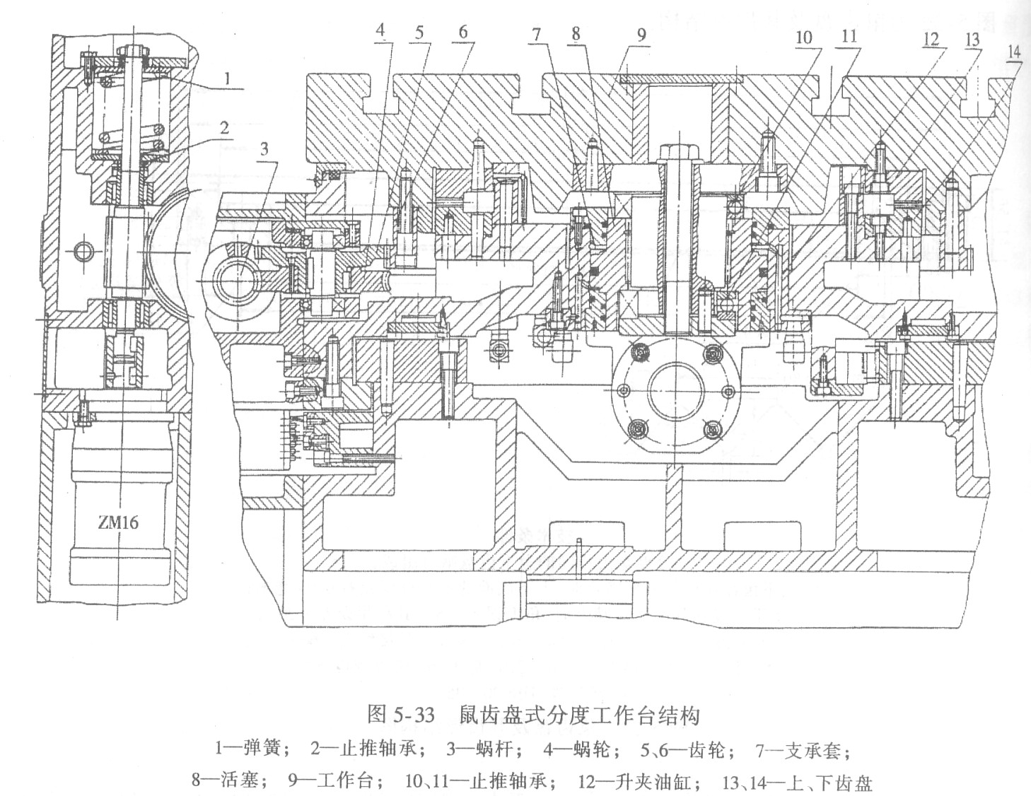

请问大家,一般的回转工作台都有哪些结构,我的是用步进电机驱动的
发表于 2008-4-7 19:03:51 | 显示全部楼层 来自: 中国浙江宁波
有的是有分度机构的, 里面有鼠牙盘分度,分度完了之后要落下卡紧。典型特点就是转的时候台面升起来,转到位落下定位。6 j2 s8 B+ w2 z  W
还有一种的是涡轮蜗杆加分度头的插销孔板结构。精密一些的涡轮还有矫正凸轮,带度数放大镜或者用上光学度数头的。

我这个工作台的设想是用步进电机驱动并实现分度,仅用一对蜗轮蜗杆来传动,蜗杆主动.由于回转工作台的轴线是垂直于水平面的,所以蜗杆的轴线应该是水平的,蜗轮的轴线应该是竖直的,但是我不太清楚应该怎样让蜗轮轴和回转工作台相连以让工作台转动.不知道说清楚了没,呵呵

放狗一搜就有了, 看看有没有帮助。
- Q- i* W7 K, D) K) r) s7 m  \( x! x( E
http://211.67.48.5/skjs/skjs/5-3.htm

那鼠牙盘还用不上, 你这个属于开环控制的。 你看看我那个链接应该有帮助的。

回转工作台为提高分度精度,蜗轮一般是直接安装在回转工作台的轴上的,用花键联结,为提高蜗轮与轴的同轴度采用小径定心。
 楼主| 发表于 2008-4-13 13:22:45 | 显示全部楼层 来自: 中国福建厦门
我的这个回转工作台的回转速度为30r/min ,会不会太快了??还有,回转工作台只需要用花键和蜗轮轴连接就可以了吗,在工作台下面是否还需要一固定的平面来支承工作台??如果需要的话,工作台一回转岂不是会和该平面产生摩擦,该支承平面会不会阻碍工作台的旋转??

当然需要轴承,不然阻力很大, 如果用圆导轨靠一般的步进电机是带不动的。选用何种轴承要看载荷状况和是否有冲击。
