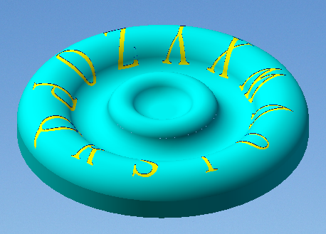

怎样在实体上写字求助

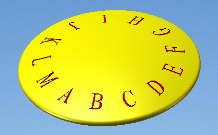

草图里有个“文字”的命令,不就可以写吗?然后拉伸个0.1mm之类的就行。

两种办法
6 l4 G! y  r5 y1.草图工具中的字体命令,可以从 工具-草图绘制实体 打开 可以采取拉伸或切除使其醒目9 a  b) Z. Q  X! ~
2.贴图工具,可以用处理好的图片粘贴,命令在工具 -草图绘制工具-草图图片 打开
