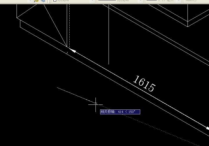

在复制或画直线时我有用极轴捕捉本来是330度的。不知为什么会自动跑了150度。以前从来没有发现过这个问题。希望大家帮忙

你到“草图设置”-“极轴追踪”里看下有没有150度的附加角,把他删除掉。

草图里没有设置附加角度。也会这样。不当当y方向会这么。x方向也会这样的。

将极轴捕捉的角度尽量设置小一点,我一般设置为15度,如果设置大了,则可能会出现如楼主所说的现象,不妨重新设置一下看,情况会不会好转啊!

还是不行的话,你试下把UCS 工具栏调出来后点上面的“世界ucs”。
