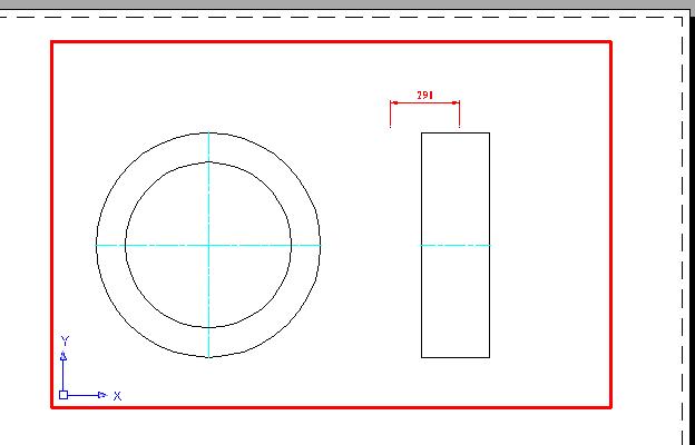

大家有没有注意到,在模型空间中画好,然后在布局中标注,这样可以节省修改标注特性的时间,但是本人又发现一个新的问题.当在布局中加入视口后,标注好了,如果在视口中直接修改图形的位置,标注不能更新.如下图
* K) ^" D# i7 n' Z. r! m7 M. W' F: `2 \' K) Q& A, B  _6 F
不知道各位有没有遇到这种情况,有什么方法解决?

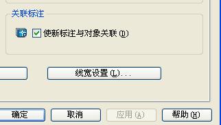

发表于 2008-4-7 19:03:13 | 显示全部楼层 来自: 中国广东汕头
这个你得先设置一下“工具”-“选 项”-“用户系统配置”里面的“使新标注与对象关联”
★新手★ + 3 应助
发表于 2008-4-7 20:02:07 | 显示全部楼层 来自: 中国浙江宁波
即使按二楼的方法设置了“关联标注”,(在视口空白区域双击或在下面状态栏中单击“图纸”即可出现楼主这种效果)你这种在视口中通过按住鼠标中键的拖动方式尺寸是不会跟随更新的,因为只是改变了图形在视口中的相对位置,而对象的绝对坐标并没有发生变化,要想跟随变化的话可以在视口中使用“移动”来完成,尺寸就会自动更新了,条件是先完成二楼的设置!

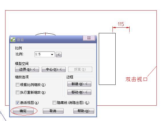

 楼主| 发表于 2008-4-7 20:32:31 | 显示全部楼层 来自: 中国广东佛山
感谢两位指点,我用的是MDT2006,刚才无意中发现解决方法,就是双击视口,重新执行比例缩放,标注就能重新更新!方法是蠢了点,可是管用!

 楼主| 发表于 2008-4-8 18:55:19 | 显示全部楼层 来自: 中国广东佛山
楼上的看来是不明白我的意思,下面贴张图,希望你能清楚.
7 X5 @; p- U9 Y: C  i 未命名.jpg
9 ^9 Q( B3 r& L& U. J4 I按"确定"后,标注会更新.
发表于 2008-4-29 12:00:38 | 显示全部楼层 来自: 中国江苏无锡
MDT2006没有用过,所以不能发表意见.如果在ACAD2004中,可以在命令栏里输入DIMREGEN回车,标注就能重新关联了.
