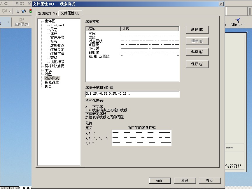

哪位楼主曾经改变过文件属性中线型的颜色,见附件,请教一下?
 楼主| 发表于 2008-4-7 21:34:22 | 显示全部楼层 来自: 中国山东烟台
请教诸位,(见1楼附件)线条样式中的实线等线条在工程图中都是黑色,能不能改变成其它颜色?

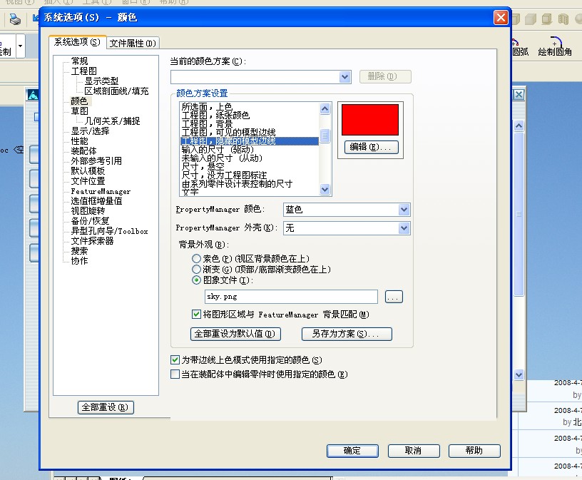

 楼主| 发表于 2008-4-7 21:55:00 | 显示全部楼层 来自: 中国山东烟台
谢谢楼主提醒,我找了一下系统选项中颜色选项中改动部件显示线和虚线的颜色,见附件,
; S" Y% N0 S# N# F$ z5 P/ s) c- ^其他的没找到
发表于 2008-4-8 07:54:30 | 显示全部楼层 来自: 中国上海
菜单栏点右键 选择线型 里面会有线色
发表于 2008-4-8 08:07:08 | 显示全部楼层 来自: 中国浙江宁波
我认为,要使线性有颜色最好在图层里设置好,这样方便实用,和CAD差不多
 楼主| 发表于 2008-5-7 08:34:10 | 显示全部楼层 来自: 中国山东烟台
回复 5# 的帖子
线性有颜色最好在图层里设置好,这样方便实用,和CAD差不多# p/ L, W' t2 y# m# M0 r
已经尝试过了,效果不错,可以与CAD很好的交流
