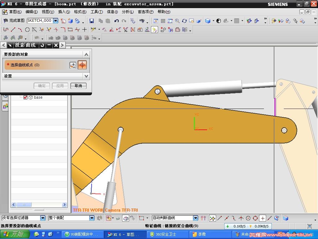

请教大家,我在装配模块中建模,能不能建的,如果可以要怎么才能建,我找了半天资料都找不到哦。

但是在装配模块下面,选其他零件的电线面,及基准,都选不中的, 该怎么办的,不想切换到零件模块下面有没有什么办法的。

因为你是在装配模块中,要选择其他零件的几何,要么WAVE要么激活那个零件才可以选择的.

WAVE我知道一点,单如果要选择一个基准面或基准线怎么办呢,我就选不中了,在装配下建模,大家有什么好的建议呢。
发表于 2008-4-8 21:26:42 | 显示全部楼层 来自: 中国贵州贵阳
根据你所说的,我想应该是自顶向下装配,即在装配文件中,以一个基础模型为主,应用WAVE技术,进行其他模型的创建。

楼主是新建一个零件吗,如是在其它的,就激活它就可以了啥
发表于 2008-4-9 09:01:39 | 显示全部楼层 来自: 中国黑龙江哈尔滨
对啊  将需要改动的激活成工作部件 进入部件导航里面 就可以了啊

我知道需要进入零件模块,才能建模的,但进入建摸模块里面,就选不中其他零件的,点,线,面了,还有一些以前建立好的基准面也选不中的了.我这样我就开始傻了哦!

进入零件建模状态后,看下图操作:2 m1 N3 ^/ `. U/ h3 M3 t2 E
[img][/img]

看下图:
