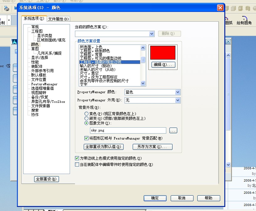

sw工程图保存为dwg格式时,线型为什么都是0层,白色的.能不能和cad图一样映射成不同的图层
发表于 2008-4-7 21:58:59 | 显示全部楼层 来自: 中国山东烟台
可以改变,在系统选项中,见附件
发表于 2008-4-8 08:10:34 | 显示全部楼层 来自: 中国山东烟台
在装换DWG格式时,有个选项按钮,你可以在这里映射
发表于 2008-4-8 09:07:00 | 显示全部楼层 来自: 中国浙江温州
在SW工程图中,也必须给各种线型加层及颜色,比如中心线,尺寸线等自己设定图层,转成CAD后它也就有自己的图层及颜色,我是这么办的。具体操作参照SW帮助。# z% H( t! |8 B( ?7 X' m

发表于 2008-4-8 09:37:27 | 显示全部楼层 来自: 中国重庆
自己做个映射文件就可以了的。
发表于 2008-4-8 13:11:38 | 显示全部楼层 来自: 中国山东烟台
同意5楼意见 dwg影射文件.rar (479 Bytes, 下载次数: 128)
发表于 2008-4-8 16:57:10 | 显示全部楼层 来自: 中国四川成都
根据自己的AutoCAD的设置,自己做个映射文件就可以了的。
